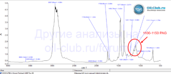

10) ИК спектр Фурье, говорит о том, что масло на основе ПАО + эстеры + вероятно есть PAG (полиалкиленгликоли) на волне 1100-1150. Много дисперсантов. Аминные антиоксиданты.
Вывод: Европейское ACEA C3, с улучшенными характеристиками. Сделано на базе ПАО + эстеры + вероятно PAG. Очень много дисперсантов, позволяющих удерживать частички загрязнений в себе, что бы вынести их вместе с маслом при сливе. Хорошо ведет себя при высоких температурах. Имеет низкий NOACK = 8,1% и высокую температуру вспышки 235С. Отличное поведение при низких температурах. При запуске ведет себя шустро. Имеет низкий потолок застывания -62С. Подойдет для эксплуатации не только в европейской части России, но и в таких областях как Челябинская, Тюменская, Омская, Новосибирская, Кемеровская область, Забайкальский край итд. Цена конечно высоковата, но масло реально полностью синтетика ПАО.

Здесь скорее всего действительно есть PAGи по мимо эстеров.
Давайте посмотрим на масло с таким же пакетом присадок ПАО + Эстеры.
А теперь посмотрим на Kroon Oil в районе 1100-1150
1140101843_KroonPolytechMSP5W-30APISPFTIR-gif-990d46e7d4f4bf9b446834507b489ae2-gif-1169×509--05-12-2025_06_07_PM.png
То есть, два масла на одной рецептуре (одни присадки), на этих волнах должны иметь одинаковые горбики, однако в этом месте они сильно отличаются. И как раз примерно в этом диапазоне PAG.
59 минут назад, torcon сказал:
