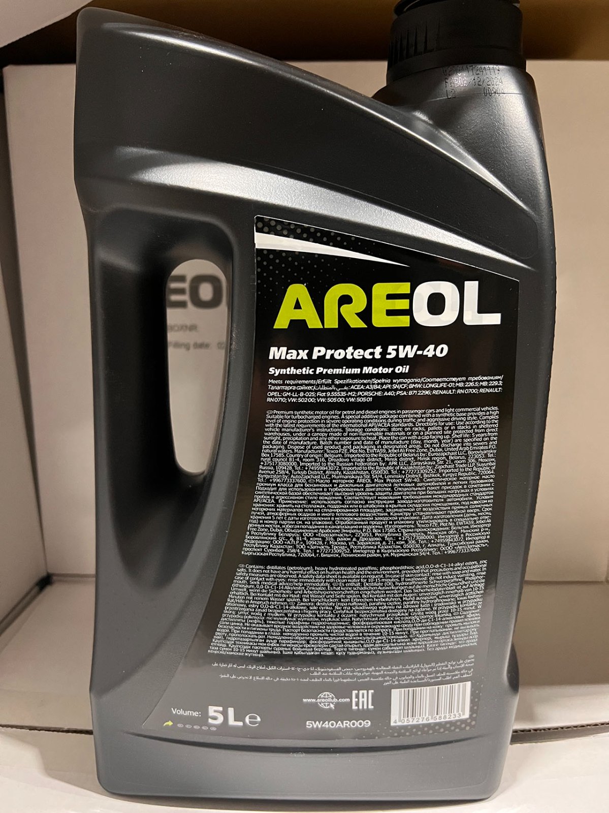

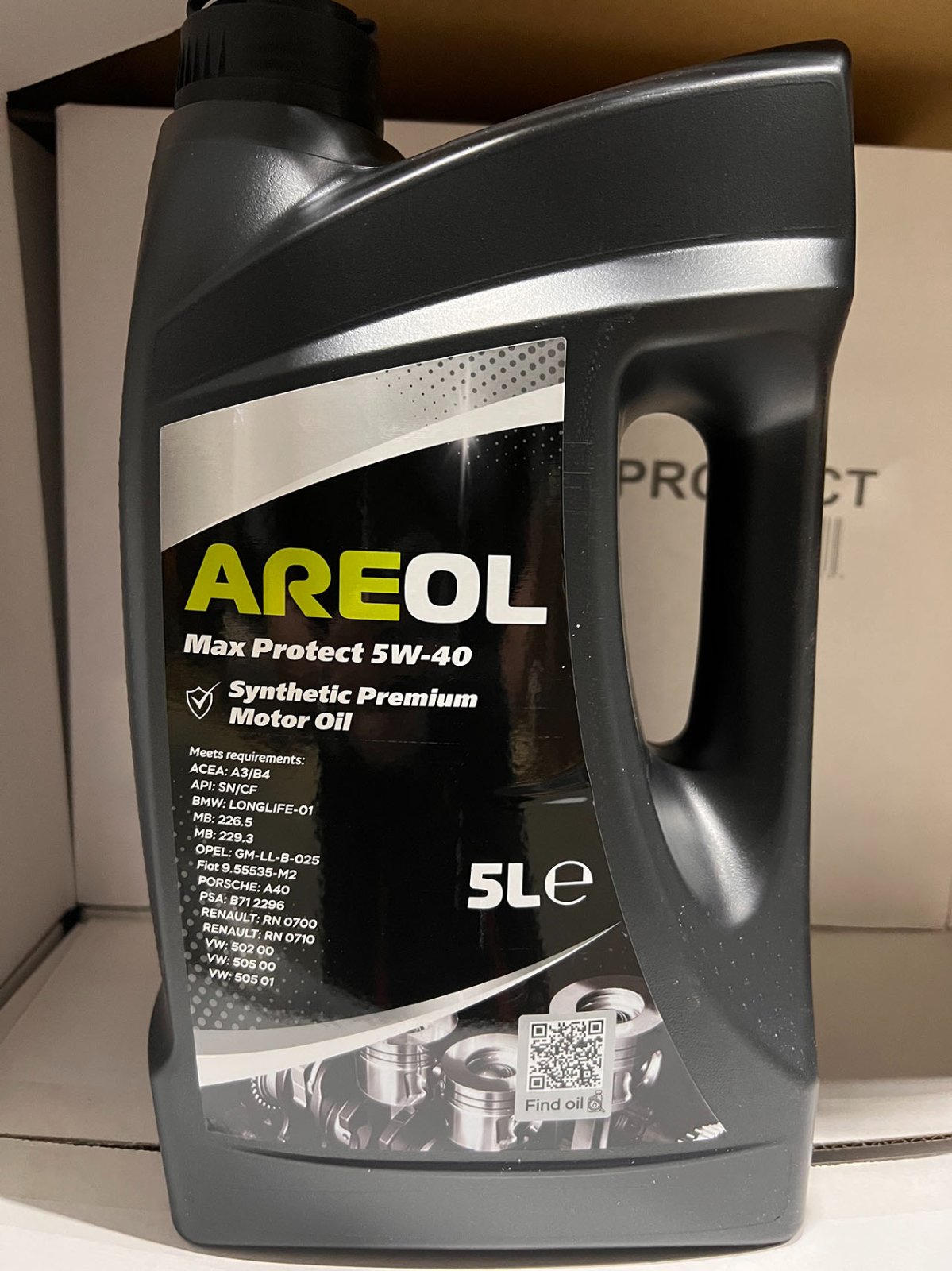

Areol Max Protect 5W-40 API SN свежее

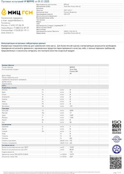

Areol Max Protect 5W-40 API SN свежее за анализ спасибо официальному представителю Armtek.
Образец на анализ, отправлял официальный представитель.
Areol Max Protect 5W-40 копия.jpgAreol Max Protect 5W-40 1.jpgAreol Max Protect 5W-40 2.jpg
Масло заявлено как: ACEA A3/B4; API SN/CF; VW 502.00/505.00; MB 229.3/226.5; BMW Longlife-01; Porsche A40; GM LL-B-025; Renault RN0700/RN0710; Fiat 9.55535-M2, PSA: B71 2296.

Фосфор и цинк по 1500?
Ммм, ням-ням
И правильно что золу не меряли, нервы надо беречь.
Это что комтранс?
По моему многовато цинка фосфора, есть пакеты такие у MB 229.3, но откуда такой фосфор?
На Afton вроде походит. https://www.oil-club.ru/forum/topic/81527-champion-new-energy-5w-40-api-sn-svezhee/
В 2021 году тестировали NGN Profi 5W-30, там такой же пакет был. Архаичный, но жирный на противоизноску.
https://www.oil-club.ru/forum/topic/60890-ngn-profi-5w-30-svezhee/
А оно с таким количеством противоизноски разве в SN проходит?
29 минут назад, And сказал:
Нет конечно. Смерть катализаторов, выбивать не нужно, сами осыпятся после этого масла.
And действует правило (4) No maximum for API SP or SN Non-ILSAC viscosity grades. То есть если бы было 5W-30 то нельзя, а 5W-40 можно API SN :)
30 минут назад, torcon сказал:
А каталику пофиг, 30 или 40....
