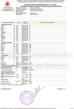

Lukoil CVTF FE свежее за анализ спасибо форумчанам Kos-86, Scorp, АлександрИрк, Святослав, игорь500, Евген48, Зерборг, Дмитрий_, Speed-Master.
Образец на анализ закупал на озоне у продавца Арсенал - официальный дилер Лукойл.
Lukoil CVTF FE (VOA BASE) копия.jpgLukoil CVTF FE URC копия.jpgLukoil CVTF FE 1.JPGLukoil CVTF FE 2.JPGLukoil CVTF FE 3.JPG
Масло заявлено как: Рекомендована для применения в цепных и ременных вариаторных коробках передач легковых автомобилей. Разработана в соответствии с требованиями производителей CHERY/ EXEED/ OMODA/ KAIYI/ LIVAN, оборудованных CVT: QR025CHA CVT (025CHA/CVT25) и QR025CHC CVT (025CHC/CVT25), Wanliyang CVT 18/ CVT 20 и др. Не рекомендуется для применения в вариаторах гибридных автомобилей и тороидальных CVT.
ИК спектр Фурье, говорит о том, что масло на основе гидрокрекинга VHVI.
3719538 - Lukoil CVTF FE 4L
3719537 - Lukoil CVTF FE 1L

Тут судя по ИК еще и гидрокрекинг хороший, потому что когда делают трансмиссионку на вязкости 2+4, пик 722 падает - например 1.05 показывает. А здесь он не упал 1.09. Либо Лукойл сделал ее на VHVI-4, но тогда это не вяжется наверное с низкой вязкостью при 40С и индексом вязкости 212С.
Низкая вязкость масла CVT FE меня не смущает, у Toyota CVT FE еще ниже вязкости 26 и 5.
А вот кремний и магний - это что за самодеятельность? :) Вот это интересно откуда.
