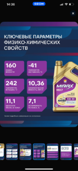

17 марта 20251 г Скрытый текст Ребят, как считаете возможно ли добиться таких характеристик без пао эстеров и тд? Судя по описанию этого масла в нем такого не присутствует, а по характеристикам ноак и вспышка прям на достаточно высоком уровне

17 марта 20251 г Автор Niemelith Скрытый текст ты спрашиваешь про MX7 что ли? Путаница потом будет. Нет NOACK 7 в 5W-30 низкой вязкости не добиться. Вспышка 242С тоже. Если только это ПАО или GTL. Но тогда температура застывания не -41С а -54С например должна быть.
