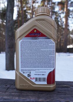

Mirax MX9 C3 5W-30 (VOA BASE) копия.jpgMirax MX9 C3 5W-30 URC копия.jpgMirax MX9 C3 5W-30 1.JPGMirax MX9 C3 5W-30 2.JPG
Масло заявлено как: ACEA C3; API SN; BMW LL-04; MB 229.51; Porsche C30; VW 504 00/507 00.
1) Вязкостные характеристики удовлетворяют требованиям стандарта SAE J300. Вообще, по вязкости, индексу вязкости = 163, динамической вязкости CCS - это крепкая, высоковязкая "тридцатка". Единственное, мы не делали тест на стойкость полимерного загустителя. Но если все сделано по рецептуре, то там тоже будет нормально.
2) Щелочное число = 8,32 - среднее, как и должно быть у этого стандарта. Нормальные моющие/нейтрализующие свойства. На 7500км (250мч) в бензиновых ВАГах, корейцах, японцах, китайцах. На 10 000км (300-350мч) в дизельных двигателях. Имеются ввиду тяжелые городские условия эксплуатации - пробки, светофоры, старт-стопы, короткие поездки. По интервалам смены, не дашь универсальный совет, точнее подскажет мануал производителя. Плюс к щелочному числу, здесь присутствуют дисперсанты и антиоксиданты. Они тоже помогают маслу медленнее срабатываться и отчищать двигатель от загрязнений.
3) Кислотное число = 2,5 - на перепроверке у лабы. Реальное кислотное, скорее всего ниже.
4) Зольность сульфатная = 0,86% - на небольшое превышение 0,06% не смотрите, это особенность пакета присадок Infineum P6080A - он всегда дает чуть больше золы. Напомню, требование стандарта ACEA C3 гласит, что зола должна быть не более 0,8%. Но здесь не вина производителя, у всех на этом пакете такая история. Масло безопасно для дизельных двигателей с сажевым фильтром, для бензиновых двигателей с прямым и комбинированным впрыском, для современных автомобилей с многоуровневыми катализаторами, турбонангнетателей, форсунок прямого впрыска, камеры сгорания в поршне итд.
5) Температура вспышки = 225С - она обычная. Масло термостабильно, все нормально, но от этого стандарта и такой высокой вязкости, ждешь температуры вспышки повыше. Тем более масло с добавлением ПАО.
6) NOACK испаряемость масс 9,4% - неплохо. Малый расход на естественный угар. Удовлетворяет заявленной спецификации Mercedes Benz 229.51, где NOACK <10%. Настоящее Longlife масло, для минимальных доливок между сменами. Видно, что действительно добавили немного ПАО для улучшения свойств.
7) Вязкость имитации холодной прокрутки стартером, CCS при -30С = 5845мПас - как в аптеке! Как и должно быть у стандартного масла ACEA C3 5W-30. Можно спокойно заводиться в морозы до -30С - не должно подводить. И в тоже время видно, что у Mirax высокая истинная вязкость базового масла и мало загустителя. Оно крепкое, дизельное по вязкости...
8) Температура застывания -47С - отличная, есть запас для эксплуатации в Сибири. Тоже видно, что чуть улучшили низкотемпературные характеристики ПАО синтетикой.
9) Содержание серы = 0,189% - низкое. Чистые на серу базовые масла. Современные присадки - салицилаты кальция, дающие мало серы.
10) Пакет присадок Infineum P6080A. Молибден отсутствует - это нормально для него. Противоизносные присадки на основе фосфора и цинка. Борированные сукцинимиды. Детергенты на основе кальция.
11) ИК спектр Фурье говорит о том, что масло в основном на гидрокрекинге VHVI + немного ПАО. Много дисперсантов, помогающих содержать двигатель в чистоте, а загрязнения во взвеси. Аминные и фенольные антиоксиданты.
Вывод: Хорошее масло стандарта ACEA C3. Не хуже известных импортных брендов на такой же рецептуре. Настоящий пакет присадок Infineum P6080A. Создано на базе гидрокрекинга VHVI + добавили немного PAO синтетики для улучшения свойств. Крепкое по вязкости. Не экономили на базе VHVI-6... Малый расход на угар. Нормальные низкотемпературные характеристики, позволяют использовать его круглый год, в том числе и в Сибири. (исключая регионы Крайнего Севера, там нужна 0W-30). Низкое содержание нежелательной золы и серы. Много дисперсантов и антиоксидантов. Подходит японским, корейским, европейским дизельным двигателям. Владельцам бензиновых и дизельных ВАГов на заметку. Если надоело покупать дорогие масла VW 504/507 по 5000-7000р канистра - достойная и бюджетная замена.
