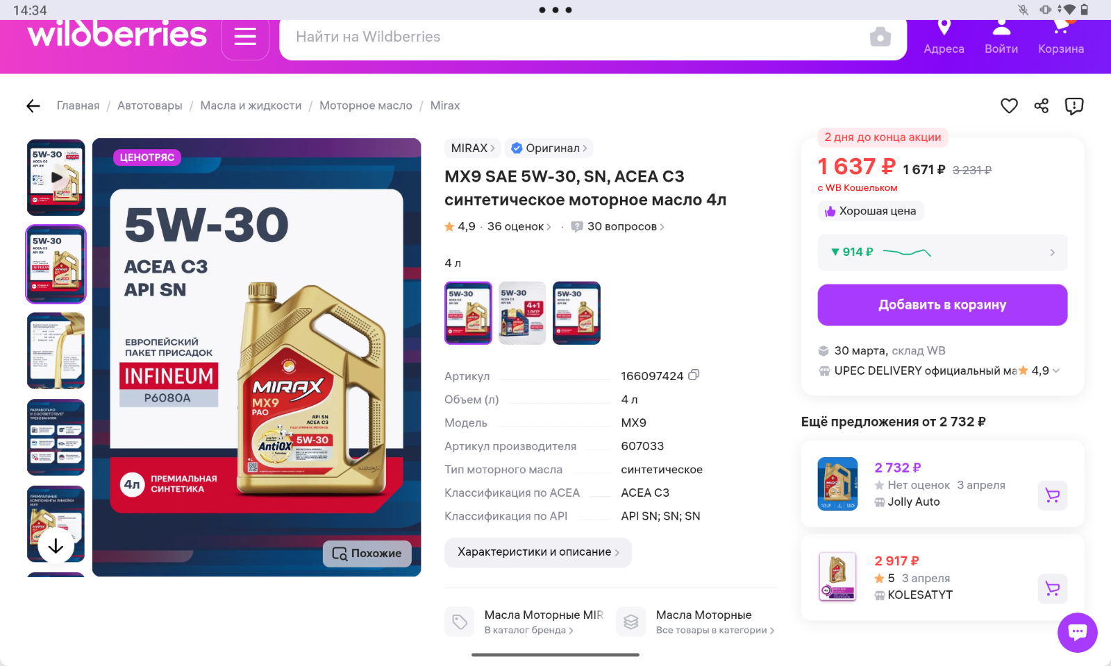

Спасибо:drinks: Затарился на три года по очень хорошей цене 1650р за 4л на wb:good2:

На озоне 4+1л за 1861р отдают https://www.ozon.ru/product/mirax-mx9-5w-30-maslo-motornoe-sinteticheskoe-5-l-1745077151/. Сталкивают масла 2023 года изготовления.
