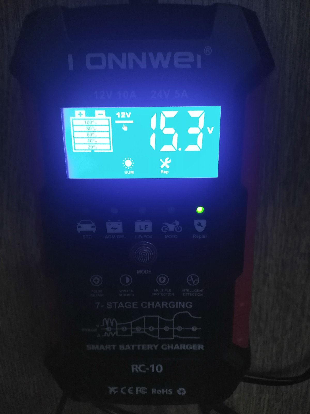

Так на обоих устройствах есть режим Repair или они не такие?
Или надо такое покупать, что бы восстановить акб: https://m.avito.ru/taganrog/zapchasti_i_aksessuary/zaryadnoe_ustroystvo_dlya_akb_reguliruemyy_bp_4055206833?context=H4sIAAAAAAAA_wE-AMH_YToxOntzOjE6IngiO3M6NDA6IjRlMDk1ZjFkZTFlZDgzOTM0YmFkZTRkNTFhZDk0NTU2MjVlNGYwMTgiO33cXNSjPgAAAA
