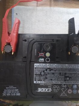

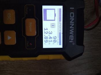

Добрый всем! Имеется АКБ EXIDE  35  неделя и 2018 года выпуска.
С этого момента и стоит на машине. Так как машина используется не каждый день, то переодически его подзаряжал в гараже, так как напряжение падало до 12.2.

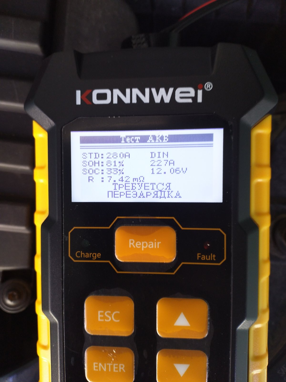

Сейчас пока в отпуске, снял его и поставил на ремонт используя Konnwei Kw 510.

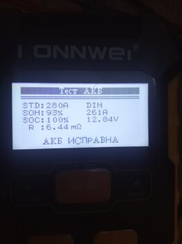

Сначала прибор писал что надо зарядить. После двух дней по часов 11-12 так называемого восстановления уже увидели показания, что АКБ исправна.
Есть ли смысл дальше его как то мучить или поставить обратно на машину и забыть?
Уровень электролита вроде в норме, насколько видно через корпус.
17 минут назад, Андрей 70 сказал:
Его ещё гонять и гонять, но вряд ли этим з/у получится вывести. Вот такой же Exide и тоже 18 года. Гоняйте ещё, как только показатели упрутся, попробуйте разрядить, хотя бы до 12В, потом снова заряжать. Режим восстановления можно чередовать с хранением.

Так я его и мучаю в режиме восстановления. Если переключиться на зарядку, то он практически сразу рисует, что он заряжен.
Есть правда ещё один Konnwei rc-10 у соседа, может им тогда лучше его взбодрить его а моим тестировать?

Те же яйца в профиль. Ставлю что там плата зарядного модуля та же самая что в Фоксарах, РЖТиань. Алгоритм одинаков, разница бывает в них минимальная.
Оставь в Рипэйре на сутки не выключай, должен сам уйти в Full ибо Репайр как и основной тоже не бесконечный режим, по какому то параметру уходит в Фулл.

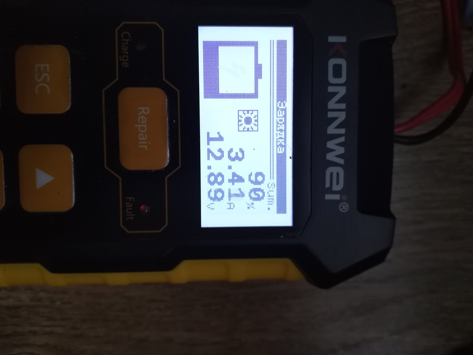

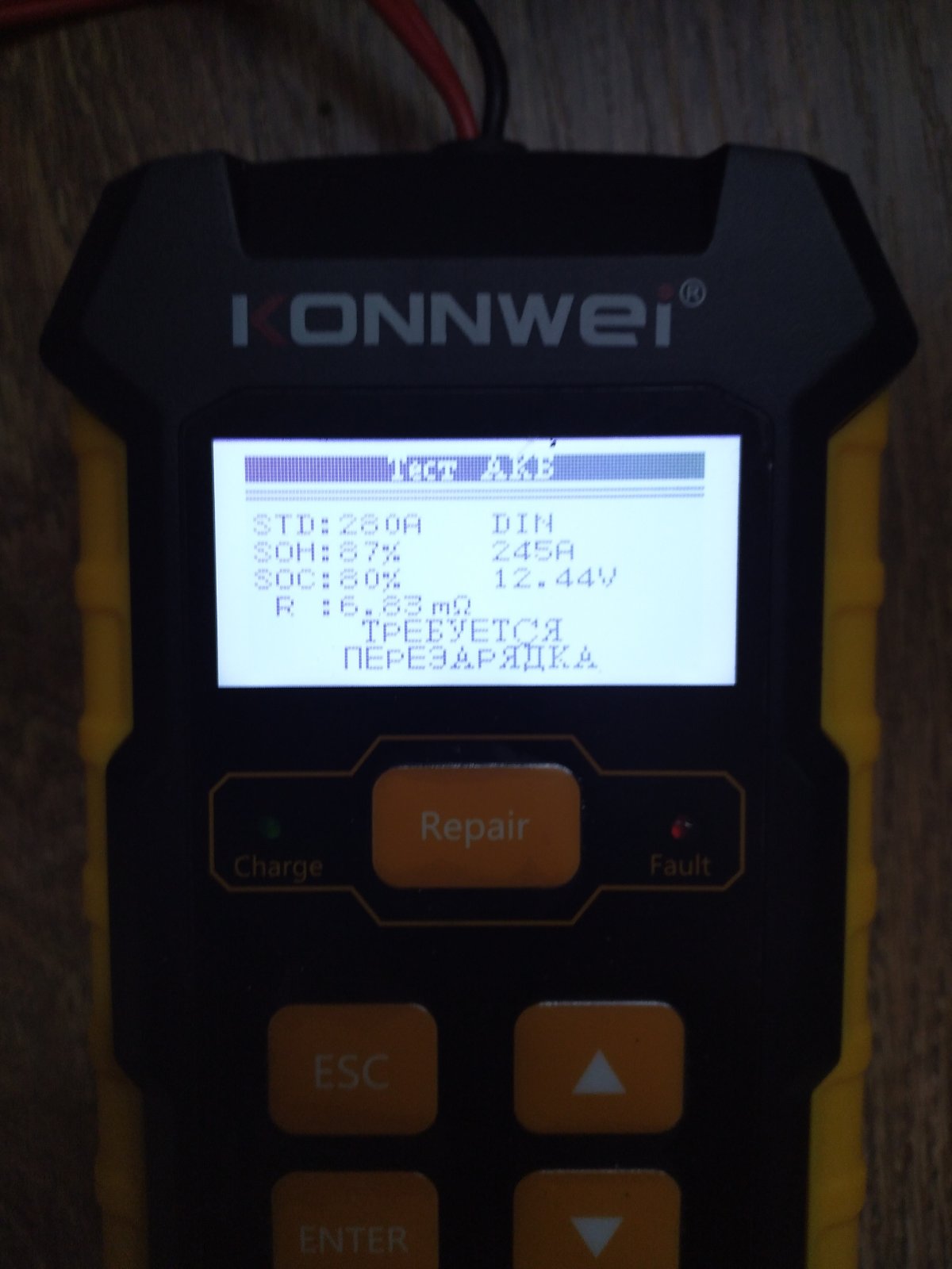

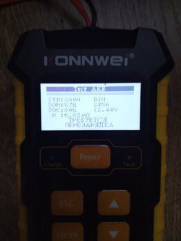

Добрый всем. Купить можно, но уже есть Konnwei Kw 510 или он совсем плох в плане тестера и зарядника?
С утра взял у соседа konnwei rc-10 поставил его в режим ремонт. Уже стоит 6 часов.
Кстати сколько по времени он должен находиться в этом режиме? Он сам отключится или надо ещё какие-то танцы с бубном?
