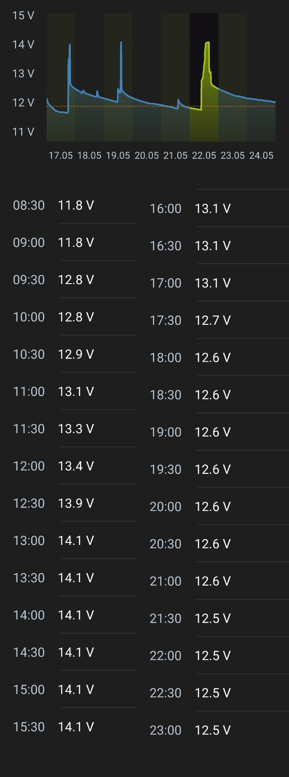

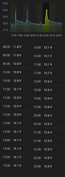

Rocket EFB S95L 70Ah 810A 1,5 года, в эксплуатации год, поездки короткие, регулярный разряд до 11.8в, сигнализация с автозапуском (заявлен ток потребления не выше 35мА), заводской акб Panasonic EFB в таком режиме прожил 5 лет.
Пробовали заряжать Bl1204 не снимая с авто в режиме 14.2в, после 7 часов заряда З\У перешел в режим хранения (13.1в), однако на 3 день простоя напряжение упало до 12.1в, либо какой-то дикий ток утечки, либо акб потерял емкость. Индикатор плотности - зеленый.

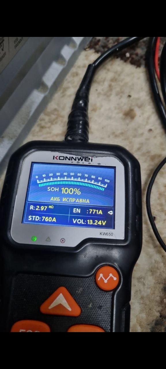

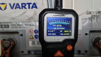

ССА тестер должен показать потерю емкости снижением тока прокрутки?

Не факт. При 100% ТХП, на тестере, слитая ёмкость может быть ниже 25% от номинала.
