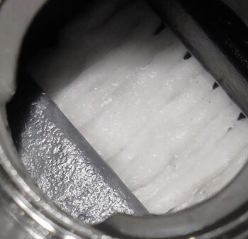

Сопротивление уже скоро будет ниже, чем у нового. Купил новый (1-1,5года наверное ему, 6.35в НРЦ), вскрыл - а там такие же по виду маты, как на моих 3х летних... рассчитывал увидеть такое:
А увидел чуть лучше, чем такое:
В новый тоже доливать воды?
В старые долил воды до характерного блеска пластин на максимально заряженном по принципу - по 1мл на банку, впитывалось, опять доливал, пока блеск не остался, поставил на дозаряд, на одном при 7.9в ток ниже 280мА не падает, на другом удалось добиться 99мА (до долива ниже 180мА не падал). И в зависимости от положения корпуса акб (стоит пробками вверх\вбок или лежит на боку) заметно меняется ток заряда, от 99мА до 180мА. Перелил воды?
5 часов назад, slowmotion сказал:
Доливать или нет - это строго по выделению электролита на повышенных напряжениях. Смотреть как там выглядит в покое и доливать воду не имеет смыла особого.
После снятия с заряда 7.5в при падении до 90мА - маты чуть влажные, причем в центре банки более сухие, чем по краям.
