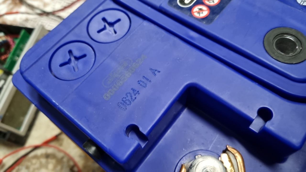

26 июня 20251 г Купил товаарищ акум ЕФБ-60ка на поло поставил на бережок с НОЗ 16.5, погмерим плотности в конце и будем посмотреть., возможно пару раз придетсмяч прокипятить == 24.06.2025 в 17:40, krufel сказал: "КружатЬся" бывают опечатки в предыдущем сообщении сколько запятых пропустил и ни к месту постаывил?) грамотей === фи, КАК неаккуратно.. как дрова Изменено 26 июня 20251 г пользователем ShukhratM
26 июня 20251 г купит человек такой акум в ноябре-декабре и в течении месяца акум замёрзнет) а потом отзывы: аком плохой..
27 июня 20251 г 9 часов назад, ShukhratM сказал: Купил товаарищ акум ЕФБ-60ка Кто заставлял товаАрища покупать годовалую АКБ? И что это за специалист, кот. измеряет тхп на просаженной АКБ? И кот. утверждает, что АКБ замёрзнет даже с такой плотностью? Не тот ли безграмотный, кот. 9 часов назад, ShukhratM сказал: постаывил 9 часов назад, ShukhratM сказал: погмерим 9 часов назад, ShukhratM сказал: придетсмяч 9 часов назад, ShukhratM сказал: бывают опечатки Которых даже в одном посту под десяток. Фи, пластины как дрова, а они как что должны быть, умник? У тебя даже земля как дрова плоская, но мы же не фикаем) Вот после таких откровений и умозаключений специалистов по дровам люди и начинают думать, что аком плохой...
27 июня 20251 г krufel клавиатура такая или пальцы, открой шары и увидишь, что задеваются соседние клавиши. 46 минут назад, krufel сказал: 10 часов назад, ShukhratM сказал: Кто заставлял товаАрища покупать Не знаю 48 минут назад, krufel сказал: И что это за специалист, кот. измеряет тхп на просаженной АКБ? Как есть сейчас так и показывает, без заряда же на автомобиль ставят.. 50 минут назад, krufel сказал: И кот. утверждает, что АКБ замёрзнет даже с такой плотностью? Плотность 1.20+утечка, в - 20-30, когда замёрзнет? В первую же ночь в мороз ниже - 20 и замёрзнет 52 минуты назад, krufel сказал: а они как что должны быть, умник? Ровно должны быть, а если мятые как будто на них алкашня спала, то это говорит о культуре производства многое..
29 июня 20251 г 27.06.2025 в 01:56, ShukhratM сказал: Купил товаарищ акум ЕФБ-60ка на поло Товарищ разве не знал что надо максимально свежие акб покупать? Судя по плотности - его скорее всего даже и не пытались подзаряжать в течении года.
29 июня 20251 г 1 час назад, prv21 сказал: Судя по плотности - его скорее всего даже и не пытались подзаряжать в течении года. у нас их не заряжают.. 1 час назад, prv21 сказал: Товарищ разве не знал что надо максимально свежие акб покупать? Забыл посмотреть..
