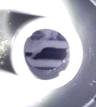

Влил еще по 1мл в каждую банку, сопротивление упало до 5.40мОм.
Субъективно пластины суховаты все равно, нет блеска.
  • :drinks: огонь, совершенствуйся)
