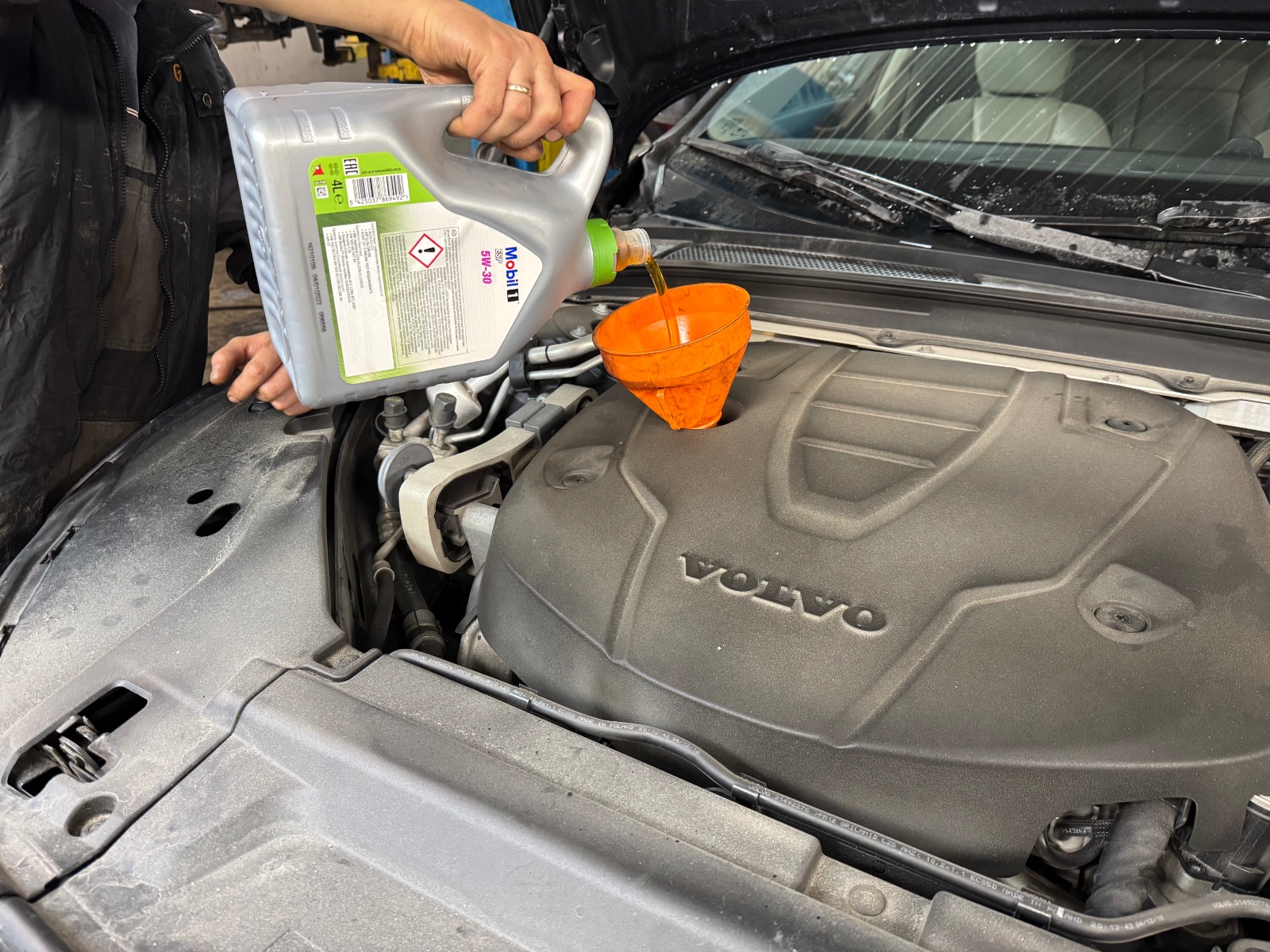

Ну что господа залил Мобил сколько катаем? :smile: Впереди лето езда будет нагруженной и дерзкой.
И да, не смог сделать анализ на 180-200 м/ч exline (как хотел) так как  выдалась длинная поездка на 7000 км совершенно спонтанно и перед поездкой не слил отработку как раз было 190 м/ч а когда уже вернулся в город то было 260 м/ч. Потом обязательно повторю заливку и покатаю 180-200 м/ч IMG_9369.thumb.jpeg.0db7450ddfae997f468f0a6f6ce3340d.jpeg

9 часов назад, LockMaster51 сказал:
Очень жаль.
Так можно на 260 моточасах сделать, очень интересно.
