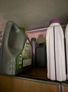

А что если это будет Mobil 5w30 esp. У меня оно еще осталось как раз 6 литров еще до санкционного! Я затарил для кодиака 12 канистр по 4 литра перед санкциями. Как сейчас помню по 2900 рублей, эххх были времена.

Вообще шикарно. Пробуйте
6 минут назад, LockMaster51 сказал:
Да да да.  Если на нём износ не будет меньше, уйду в веретёнщики.
А он будет меньше !!!  Я знаю !!! я вижу !!!
5 минут назад, LockMaster51 сказал:
Думаю, нормально будет. Канадцы же разрешают )

Хотя этот мобил не A5 (или LV). Это C3, так что решайте сами. Только эксперимент с последующим анализом прояснят ситуацию. В общем, рекомендовать прямо так не стал бы, машина Ваша. Но примеры использования 0W-30 С3 на этих дизелях знаю, проблем не было.
Итак решено. Пробую следующую заливку мобил 5w30.
