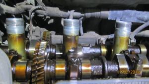

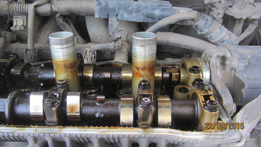

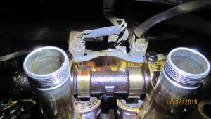

Вскрыл вчера клапанную крышку, так же есть фото вскрытия ДО этого масла и присадки.
ДО и ПОСЛЕ
Вывод: Тотек АР-1 к сожалению не ничего моет. Есть небольшие изменения, которые бывают и просто от масел. С такой динамикой можно мыть 300 тыс км...
