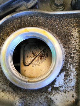

Всем доброго вечера!
Автомобиль Тойота Королла 2013, двиг. 1 ZR-FE , 1,6 МКПП, пробег 226800 км, объем масла 4,2 л, масло Mobil ESP 5W30. Жор приличный около 2.5 литра на 10 ткм. Сейчас будто больше стал.
Непомню как, но поддался на отзывы и заказал АР-1 и АР-2. Потом наткнулся на этот пост и... начал честно читать с самого начала, пока дошёл до середины, уже залил первые 20 мл. Пробег масла был 4800 км. Ничего плохого не произошло, через 300 км добавил ещё 30 мл - всё нормально. Через 450 км добавил последние 30 мл масла. Сегодня, как раз 2000 км с первой заливки ар-1 и 1000 км езды на полной дозе препарата. Всё это время наблюдал за щупом и горловиной - всё потихоньку, масло может и потемнело, но не сильно как у дизелей черным не стало. Непомню когда последний раз открывал крышку маслозаливной гороловины, на щуп чаще смотрел, но сегодня прифигел от увиденного. Как кто-то здесь писал, на маслоотделительной пластине появилось нестираемое тряпкой пятно, представитель Тотек мне на это ответил, что жто "ожёг" от того, что я влил препарат не разбавив его маслом. Но, я как раз, наоборот, разбавил его в масле, очень долго и упорно тряс канистру, вливал в хорошо разогретый двигатель и т.д.
После ввода АР1, вроде как тише становилось на какое-то время. Мотор и так не громко работал, раздражало какое-то побрякивание на прогретом моторе на холостых, на холодную при прогреве, вообще е ни единого звука.
Так вот, побрякивание не ушло, жор масла увеличился и появился этот налёт на пластине. На счет звука под нагрузкой, возможно, стало тише или мягче.
Ребята отзовитесь, у кого этот налет появлялся, кажется, потом он отмывался? Что то уже не хочется тишины, а просто, чтобы мотор был чистый)))

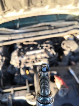

Фото горловины прилагаю, так же выкрутил 1 свечу, кто что скажет?
Спасибо за ответы
Изменено пользователем Pavlic
Добавить фото
7 минут назад, Pavlic сказал:
Свеча ещё поработает, свежая но немного «запылённая». Посмотрите эту тему, вдруг поможет:
