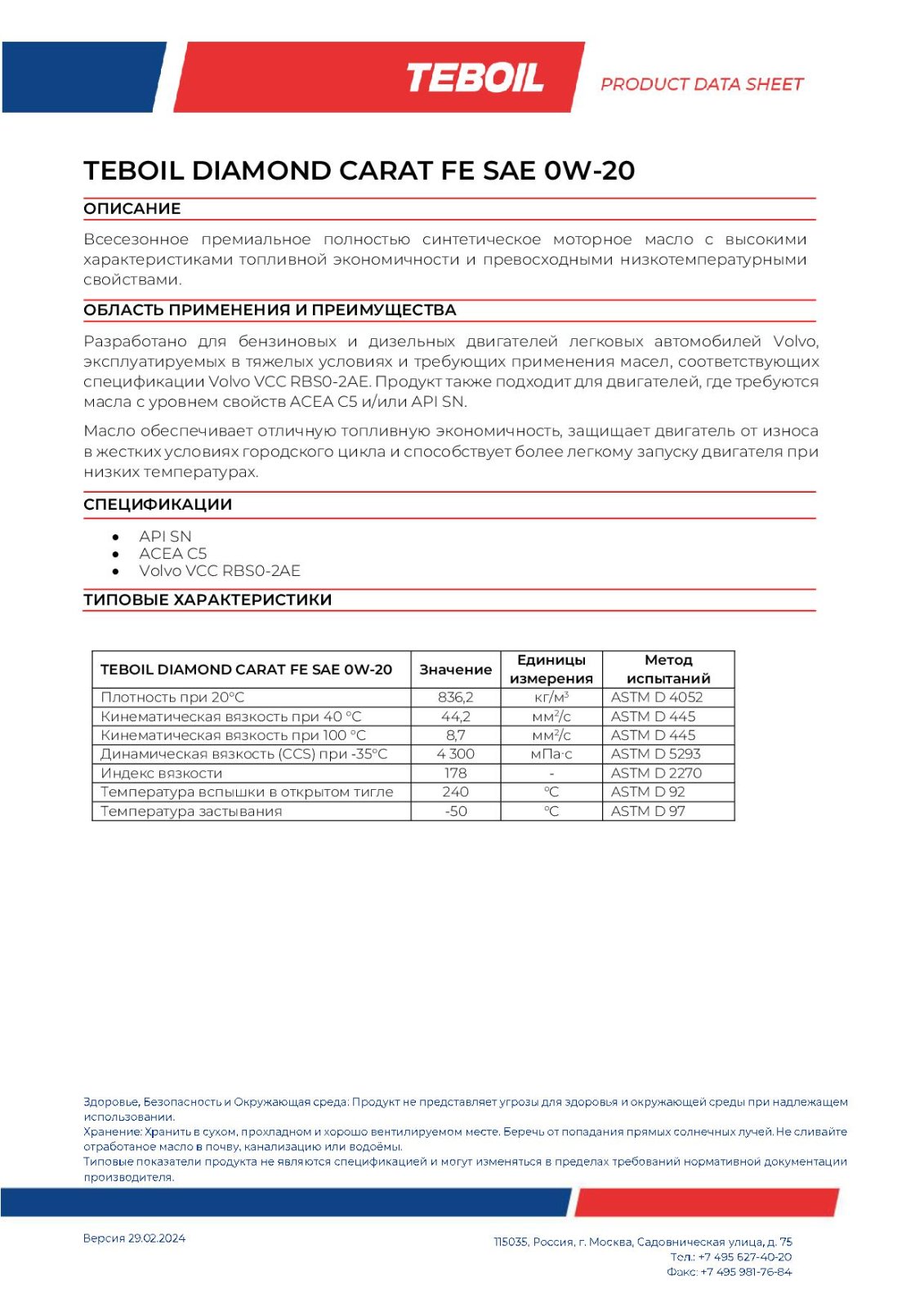

в общем и целом вроде все попало в цвет - https://teboil.ru/upload/iblock/cad/3rhnvdtbm5wiqkuckfi2gh2i7fouwki2.pdf
25 минут назад, torcon сказал:
Это нормально, что бы HTHS требования Volvo RBS0 удовлетворять. :)
Это непонятно откуда взявшиеся 2.8 что-ли?
