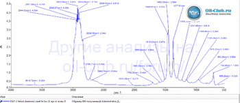

16 октября 20242 г Популярное сообщение Закреплён Teboil Diamond Carat FE 0W-20 С5 свежее за анализ спасибо Netro, just_4_lulz, Shuran, Sliva, АндрейDD, sempay, Zerborg, Smook. Образец на анализ закупал на озоне у продавца ААА-Маркет. Вскрытие образца в лаборатории УРЦТЭиД: Масло заявлено как: ACEA C5; API SN; Volvo VCC RBS0-2AE. 1) Это масло должно быть крепким, "долго-играющим", поэтому вязкость у него высокая (густая для 0W-20). Оно не из разряда супер-экономичных 0W-20. 2) Спецификация Volvo VCC RBS0-2AE, выдвигает требование HTHS не менее 2.75 - поэтому мы видим странную для 0W-20 вязкость 9,02. Разработчик рецептуры просто взял чуть больше запас по вязкости. А Lukoil это дело точно исполнил. Молодцы! Высокая вязкость Teboil это не баг, это фича! 3) Щелочное число = 7,9 - среднее. Хоть масло и именуется Longlife - это для определенных моторов и эксплуатации. Оно действительно может больше, чем обычный API ILSAC, но не нужно переоценивать его возможности. В тяжелых условиях российских городов, все же лучше менять его через 7500км. 4) Зольность сульфатная = 0,83% - немного превышена, но не придираемся, она безопасна для современных моторов. 5) Содержание серы = 0,184% - низкое. Явно говорит о чистых базовых маслах. Сере больше и не откуда взяться, кроме как от присадок - это нормально. 6) Температура вспышки = 223С - обычная. Teboil Carat FE вполне термостабильно для своего класса вязкости. 7) NOACK испаряемость масс (естественный угар) = 10% - это достойно, не каждая 0W-20 может похвастаться такой хорошей испаряемостью. Есть вероятность, что здесь добавлено немного ПАО или xTL - слишком хороший NOACK. 8) Температура застывания -52С - тоже как бы намекает, что с этим маслом что то не так. Либо оно с добавлением ПАО, либо такие хорошие характеристики дал их лукойловский "супер-кряк", либо что то еще... Масло можно спокойно использовать в любых холодных регионах России. Не смотря на то, что оно густое для 0W-20, у него очень хорошие низкотемпературные характеристики. 9) Вязкость CCS при -35С = 4347мПас - то есть, это масло даже в -35С, слишком шустрое для гидрокрекинга. Странно. А на ИК спектре, пик - как будто это кряк. 10) Пакет присадок Infineum. На этом пакете встречаются такие бренды как Shell, Valvoline, Soil. То есть, все нормально, это масло ничем не хуже зарубежного импорта. Здесь противоизносные присадки на основе фосфора и цинка. Дисперсанты на основе борированного сукцинимида - поддерживают двигатель в чистоте. И моющие нейтрализующие присадки на основе кальция. ИК спектр Фурье говорит о том, что масло на основе гидрокрекинга VHVI, среднее количество сукцинимидов (дисперсанты), аминные антиоксиданты. Вывод: Отличная альтернатива ушедшим брендам. Создано на базе, либо супер-гидрокрекинга VHVI III+, либо что то на вроде GTL. Затрудняюсь точно ответить. На ИК спектре выглядит как кряк, но по параметрам - не крякает, как кряк Впечатляющее поведение при высоких температурах, NOACK = 10%, и в то же время не ухудшились низкотемпературные характеристики, температура застывания -52С. Нормальный пакет присадок Infineum. Владельцы новых китайцев по достоинству оценят это масло. Да по сути, его можно лить и в корейцев японцев, как более крепкий и современный вариант API SN ILSAC GF-5. Артикулы коды для заказа в интернет магазинах: 3546322 - Teboil Diamond Carat FE 0W-20 С5 1L 3546317 - Teboil Diamond Carat FE 0W-20 С5 4L 3546308 - Teboil Diamond Carat FE 0W-20 С5 60л 3395345 - Teboil Diamond Carat FE 0W-20 С5 208л

16 октября 20242 г Автор Все верно Glory и как видите у Valvoline тоже вязкость 9, так требуется смешивать по рецептуре, что бы удовлетворять HTHS > 2.75. То есть завод выпускающий Teboil тут точен, это не баг.
16 октября 20242 г Лукойл предпочитает обходится собственной гидрокрекинговой базой, без добавления ПАО... А оно бы тут не помешало - ИВ говорит о том, что тут много загустителя\депрессора... С ПАО было бы поменьше...

16 октября 20242 г Автор По идее тут может быть ПАО -52С все таки, и CCS при -35С = 4300. Но ИК к сожалению ничего необычного не показывает. Если только его не много 10%. У Лукойла видите кряк хороший, чудеса творит, тут трудно давать однозначные ответы...
