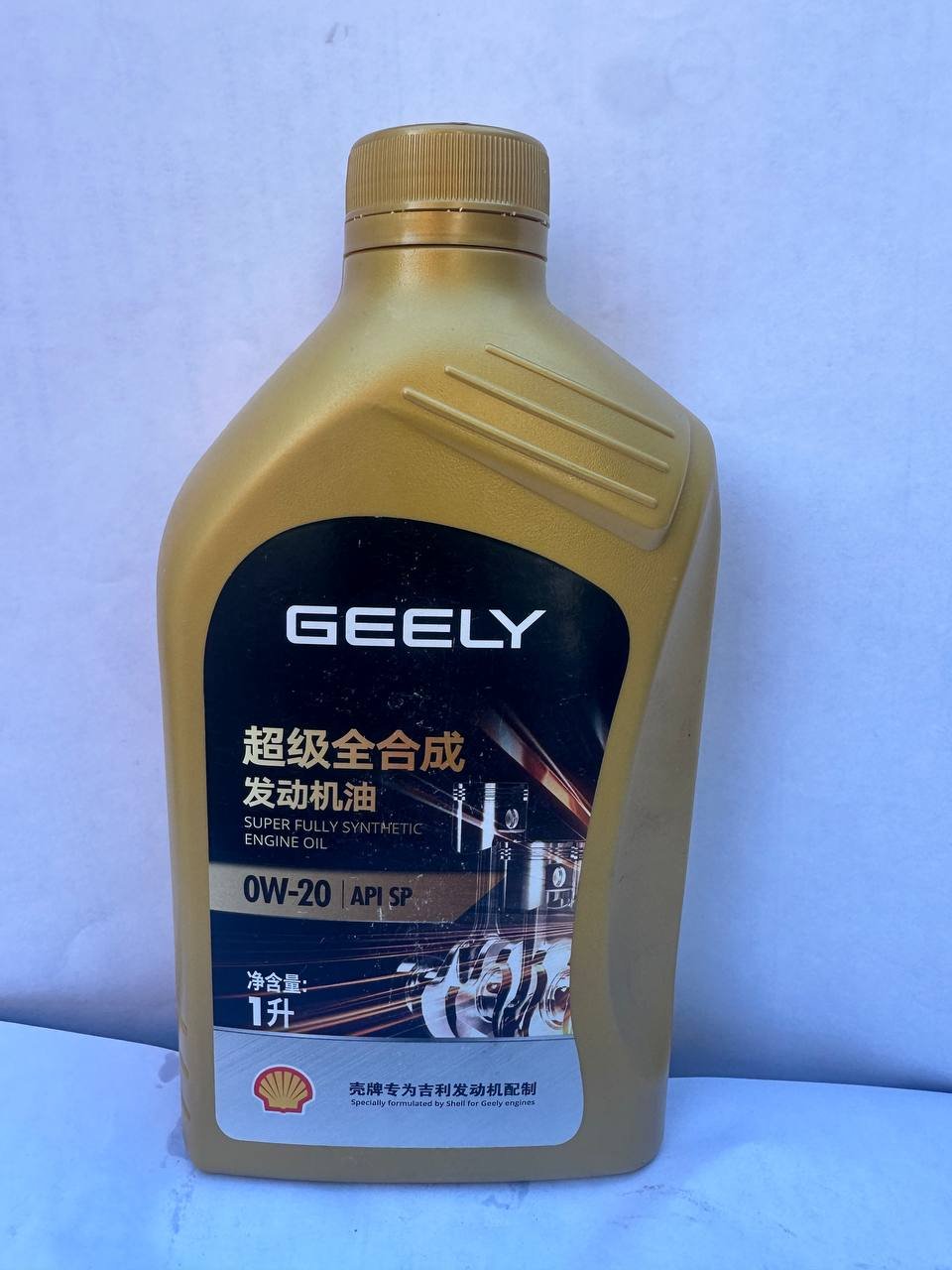

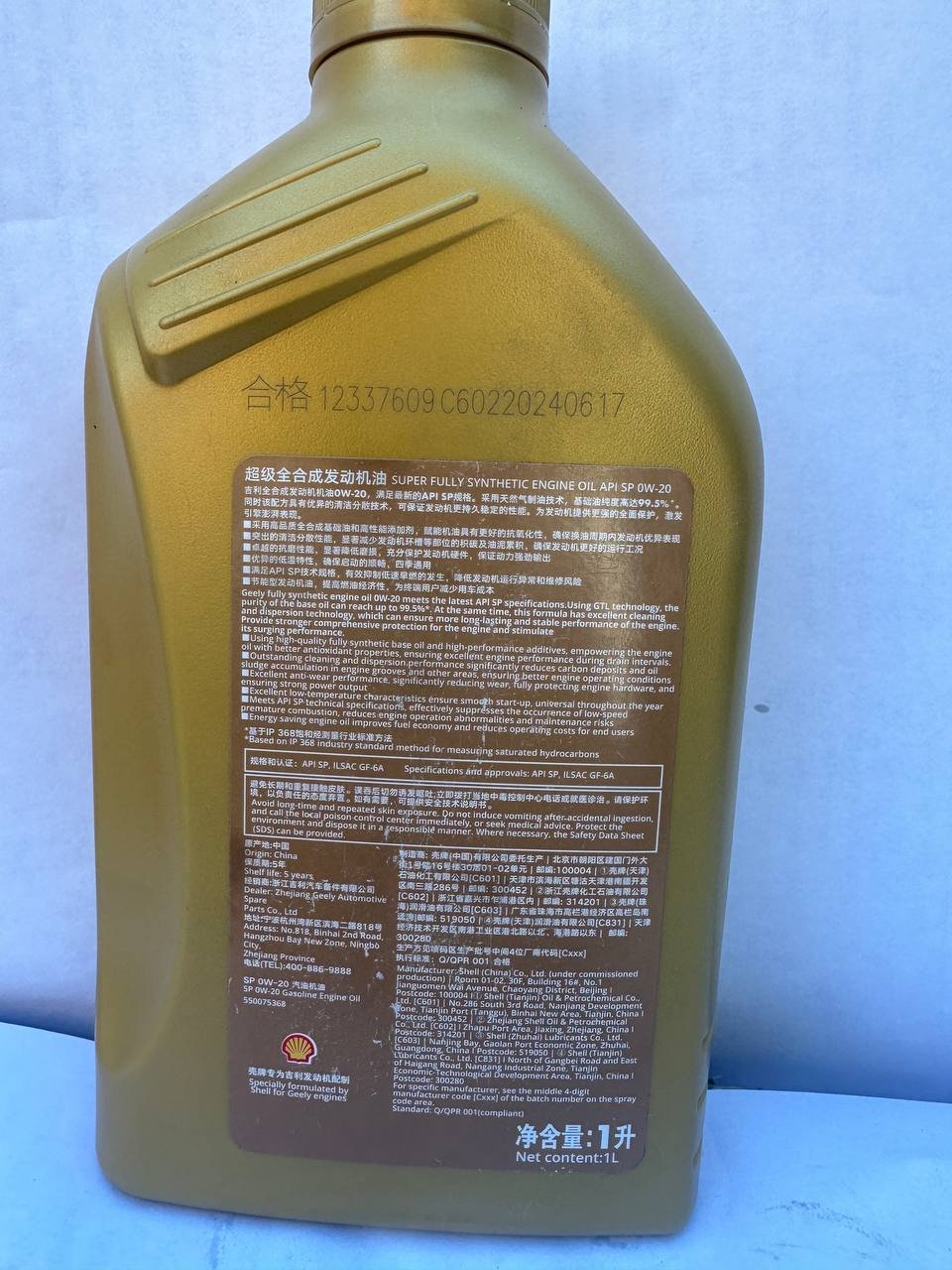

Речь шла про S-OIL, а китайский шелл (для GEELY) вообще идет API SP ILSAC GF 6A c кучей молибдена.
1 час назад, M1SH4N сказал:
Может в Китае они и используют такой Shell, а у нас S-Oil дилеры лили API SN, как лили и Shell AS-L API SN, и никто ещё по вине масла не устал. А насчёт много молибдена, может быть это не совсем так...
