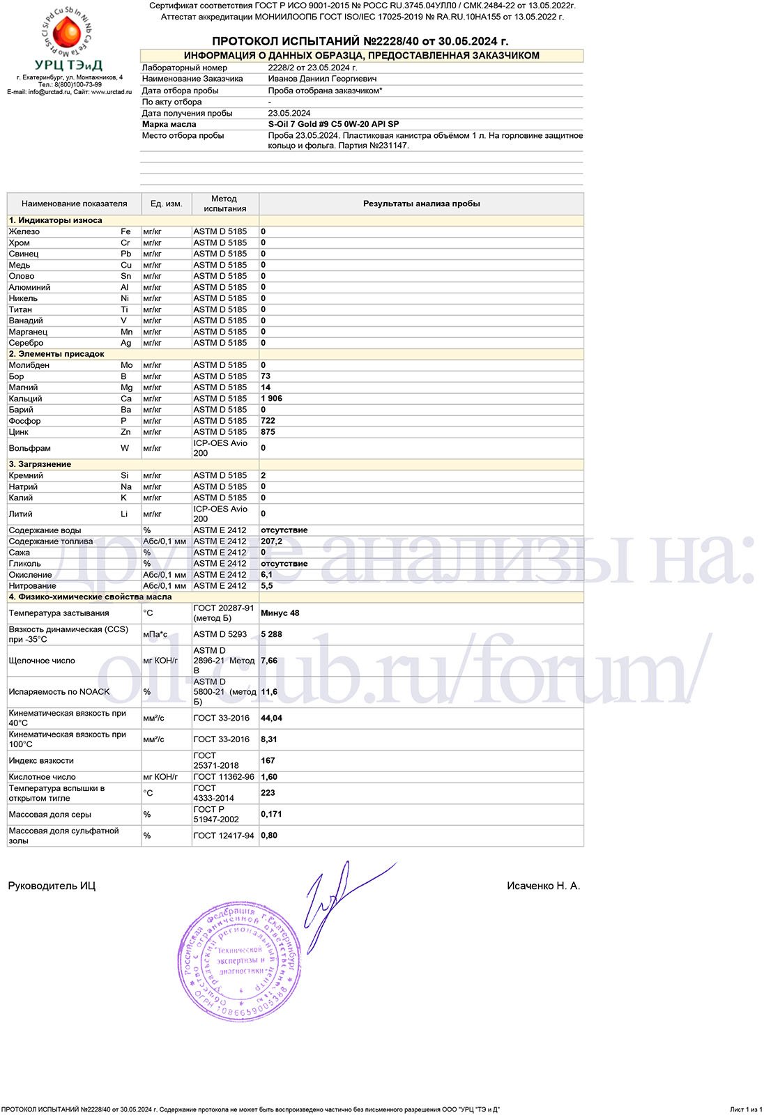

10 июня 20242 г Популярное сообщение Закреплён S-Oil 7 Gold #9 C5 0W-20 API SP свежее за анализ спасибо товарищам Glory, Boxer, sempay, Любознательный, BSV66, Shuran, just_4_lulz, Andysibir, and2949, Pulser, Алексей А., elvis, Евген48. Образец заказывал на озоне у продавца "Севен". Вскрытие образца в лаборатории УРЦТЭиД: Масло заявлено как: ACEA C5; API SP. 1) Судя по вязкости, это действительно крепкая 0W-20, похожая на то, какими делают ACEA C5. 2) Индекс вязкости, для 0W-20, не высокий = 167. Видно что это масло не заточено под рекорды экономии топлива. Тут во главе угла другое - крепкий полимерный загуститель и непроседающая вязкость для увеличенных интервалов смены. 3) Щелочное число = 7,66мгКОН - среднее. Достаточные моющие нейтрализующие свойства. Как такое среднее щелочное число, обеспечивает длинные интервалы смены? Ведь по логике, здесь тогда должно быть 10-12мгКОН. Длинные интервалы смены, тут только на исключительно качественном, чистом от серы, топливе. В условиях автобанов и высокой средней скорости. Если такое использовать в тяжелых условиях эксплуатации, в городе 100%, то менять его нужно чаще. ACEA C5 действительно неохотно срабатываются и растут в кислотном числе. Для этого, в них добавляют больше современных детергентов, антиоксидантов, беззольных дисперсантов итд. Но преувеличивать их возможности, все-таки, не стоит. 7500км в городе для большинства автомобилей - нормально... 4) Зольность сульфатная = 0,8% - удовлетворяет требованию стандарта ACEA C5. 5) Температура вспышки = 223С - термостабильность обычная. 6) NOACK = 11.6% - тоже обычное, нормальное значение для гидрокрекинга VHVI в вязкости 0W-20. Здесь скорее всего есть ПАО, но не много.... 7) Вязкость имитации холодной прокрутки стартером при -35С = 5288мПас - правильная. Масло в морозы не спасует, и в тоже время это не низковязкая 0W-20, которая быстрее просядет. Здесь нужны крепкие вязкостные и термостабильные свойства, это не масло для экономии топлива - оно просто для других задач. 8) Температура застывания -48С - отлично, видно что немного ПАО здесь есть. 9) Очень низкое содержание серы = 0,171% - базовые масла чистые, пакет присадок не сказать что современный, но ингредиенты у него явно не примитивные. 10) Самый главный косяк S-Oil в данном анализе - это то, что оно заявлено как API SP. То есть, должно быть на пакете присадок, основанном на кальции + магнии. А мы видим пакет присадок API SN на одном кальции. Это Infineum P6003. Достаточно старый пакет, на котором делают масла API SN; ACEA C2/C3, уже более десятка лет. Он никогда не был API SP. Мое подозрение такое. Они поторопились, сменили дизайн этикетки, а масло продолжили лить старого замеса API SN. Скорее всего нам попался переходный вариант, то есть в более поздних партиях, на сейчас, уже делают масла на реальном API SP. Чем чревато? Если у вас мотор с прямым впрыском GDI и турбиной, больше шансов словить детонацию LSPI. Для серьезного производителя, это удивительный просчет... 10) Здесь есть противоизносные присадки на основе фосфора и цинка. Моющие нейтрализующие присадки на основе кальция. И дисперсанты на основе борированных сукцинимидов. Этот пакет обкатан годами, никаких сюрпризов - все что нужно, имеет. ИК спектр Фурье, говорит о том, что масло на основе гидрокрекинга + скорее всего есть немного ПАО, сукцинимидных дисперсантов не много, присутствуют аминные антиоксиданты. Вывод: В целом все хорошо, кроме одного момента. Заявили API SP, а внутри кальциевый API SN. Как-то не серьезно. Оно подойдет во все японские, корейские, китайские автомобили, но пока воздержитесь его лить в T-GDI. По крайней мере, до следующего анализа более поздней партии. Если использовать его как API SN ACEA C5 0W-20 - то нормальное масло. Пакет присадок Infineum P6003, обкатанный годами... Вязкость размешали точно. Низкотемпературные характеристики позволяют лить зимой в Сибири. При адекватной цене можно брать. Артикулы коды для заказа в интернет магазинах: E108641 - S-Oil 7 Gold #9 C5 0W-20 API SP 1L E108642 - S-Oil 7 Gold #9 C5 0W-20 API SP 4L
10 июня 20242 г Ух ты, SP , и без молибдена и горы магния. Интересно...Аааа, это С5. Но все равно, почему так магния мало, LSPI отменили?
10 июня 20242 г Автор Популярное сообщение По моему откровенный залет. Как оно стало API SP, если на одном кальции?
10 июня 20242 г Только что, torcon сказал: По моему откровенный залет. Как оно стало API SP, если на одном кальции? а в стандарте API SP прописано обязательное наличие какого то кол-ва ppm магния? приводить в пример других не нужно)))

10 июня 20242 г 16 минут назад, Mishka.Nsk сказал: Сам много лет сидел на маслах S-Oil, но после просмотра здешних анализов, сложилось впечатление, что это довольно "пустое" малопробежное масло, обычно не имеющее в составе молибдена, Ну, во первых, сабж С5, а эти масла в основном БЕЗ молибдена. Во-вторых, можно ссылку на анализ ИЛСАКа от S-Oil, и чтоб ну вообще без молибдена было?
