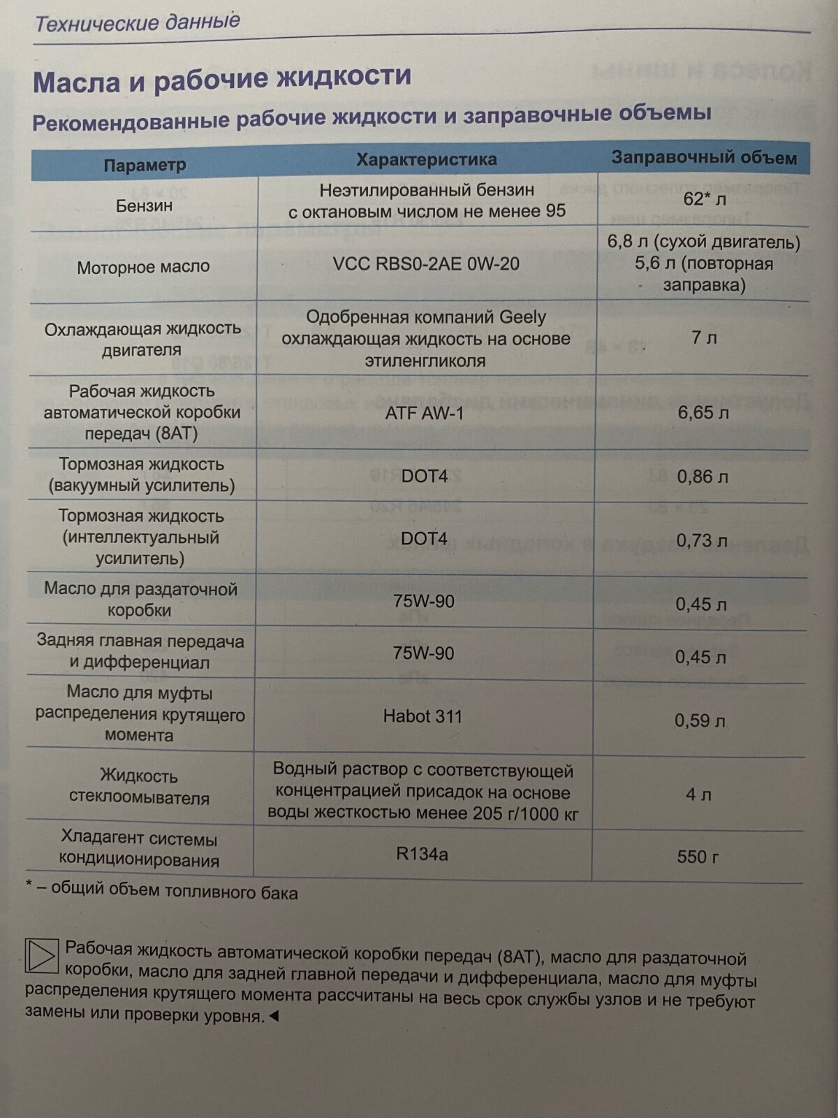

а покажите мне масло API SP 0w-20 c VCC RBS0-2AE

ProstoFilya Ну так почитай чем отличается SN от SP, станет сразу ясно, информация есть в свободном доступе. К примеру весь модельный ряд Geely требует API SP. https://www.geely-motors.com/for-owners/liquid-oil
Требования API SP в Мурзилке у себя не нашёл
