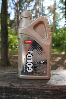

Teboil Gold L 5W-30 свежее Made in Russia

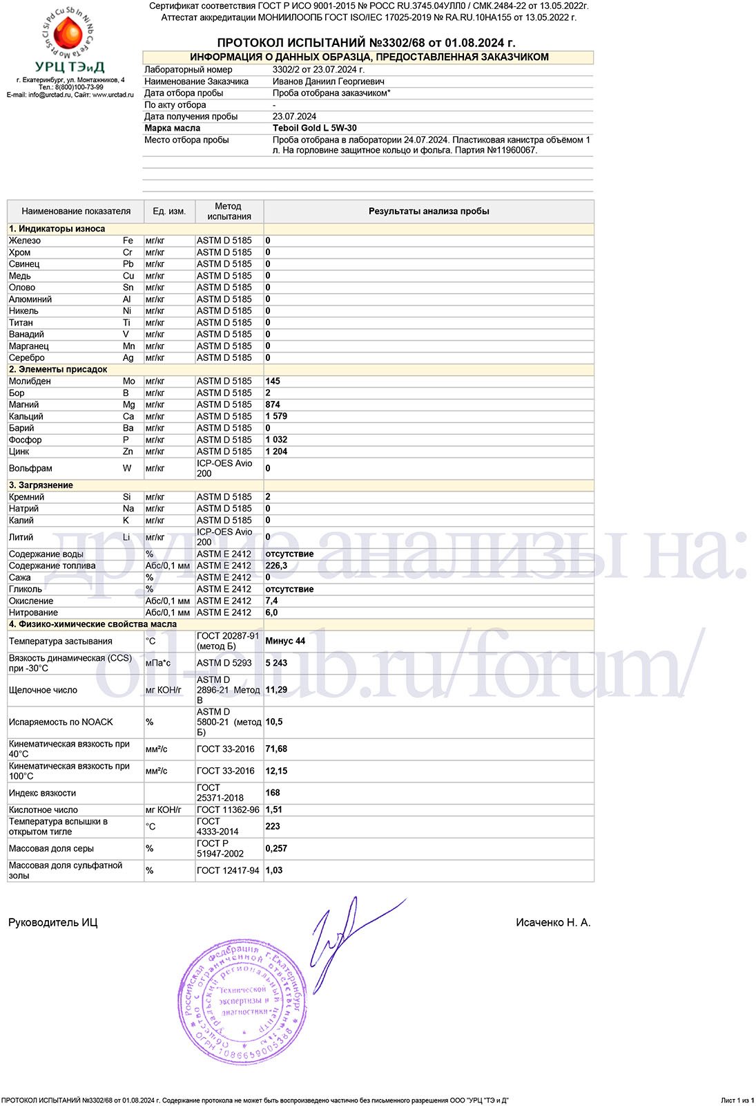

Teboil Gold L 5W-30 свежее Made in Russia за анализ спасибо одноклубникам _AI_, Starper, Pavel_NSK, Darth_6110, Aleks_, fareastwood, hellopashka, Yurij.
Образец закупал на озоне у продавца Teboil.
Teboil Gold L 5W-30 (VOA BASE) копия.jpgTeboil Gold L 5W-30 URC копия.jpgTeboil Gold L 5W-30 1.JPGTeboil Gold L 5W-30 2.JPG
Масло заявлено как: API SP; ACEA A3/B4; MB 229.3; Renault RN 0700/0710; VW 502/505.
ИК спектр Фурье, говорит о том, что масло изготавливают на гидрокрекинге VHVI, небольшое количество сукцинимидов (дисперсанты), аминные и фенольный антиокислители.

Пакет как в Лукойл Люкс\Genesis universal 23года. банка тебойла 04\23. в 24-м году Genesis Universal пошел на новом пакете с бором....
т.е. современный Тебойл сейчас, скорее всего, на ином пакете, нежели тот, что в этом анализе... Результаты устарели)
Да это китайский Richful скорее всего, по сукцинимидному пику 0,41 - не высокое содержание дисперсантов.

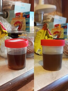

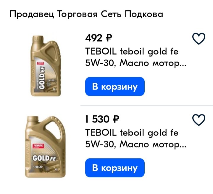

Откатал свой привычный интервал в 5тыс.км на "брате-близнеце" сабжа - на Тебойл Gold FE 5w30, выпуска 11.02.2023г (произведено тогда же, когда и сабж). И там тоже на канистре прописано много всего - и АРI SN, и SN+, и SP, и ещё Ilsac GF5, крч, мой Тебойл был просто менее вязкий, чем сабж, а так всё то же самое. Покупал тоже в ОЗОНе и тоже недорого (1530руб/4л). Морозил его при (-25°), течёт бодро, угара нет совсем, мотор работал тихо весь интервал. Сейчас залил на следующий интервал ещё одного их "брата-близнеца" - Тебойл Gold S 5w40, но он уже совсем свежий, произведен 30.05.2024г и он уже темного цвета. Морозил и его при (-25°) и он тоже течёт бодро и мотор сейчас на нём тоже работает тихо и покупал его тоже очень недорого, на том же ОЗОНе у официалов. Крч, можно смело брать все эти масла (кому, какое подходит, или больше нравится) и катать

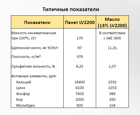

Они поэтому и стоят как Лукойл Люкс Синтетическое 5W-30, потому что там по сути тоже самое. Распродадут кучу по дешевке, которой произвели видимо очень много, и увидим в анализе собственный пакет LV 2200 с бором, про который говорит ilan12.

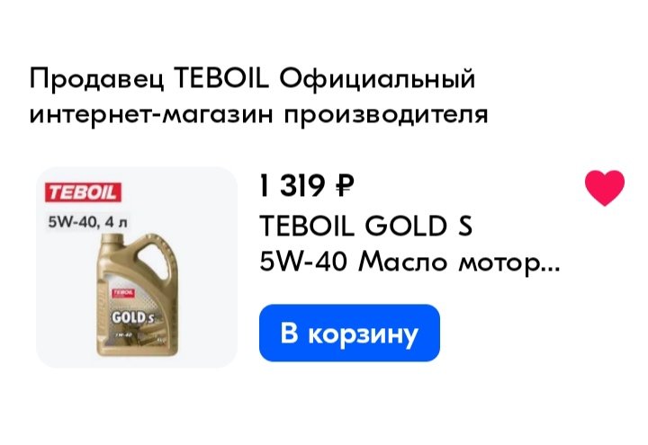

Цена похожа на подделку . На оф сайте дороже :crazy:
Не поделка ли это ?
