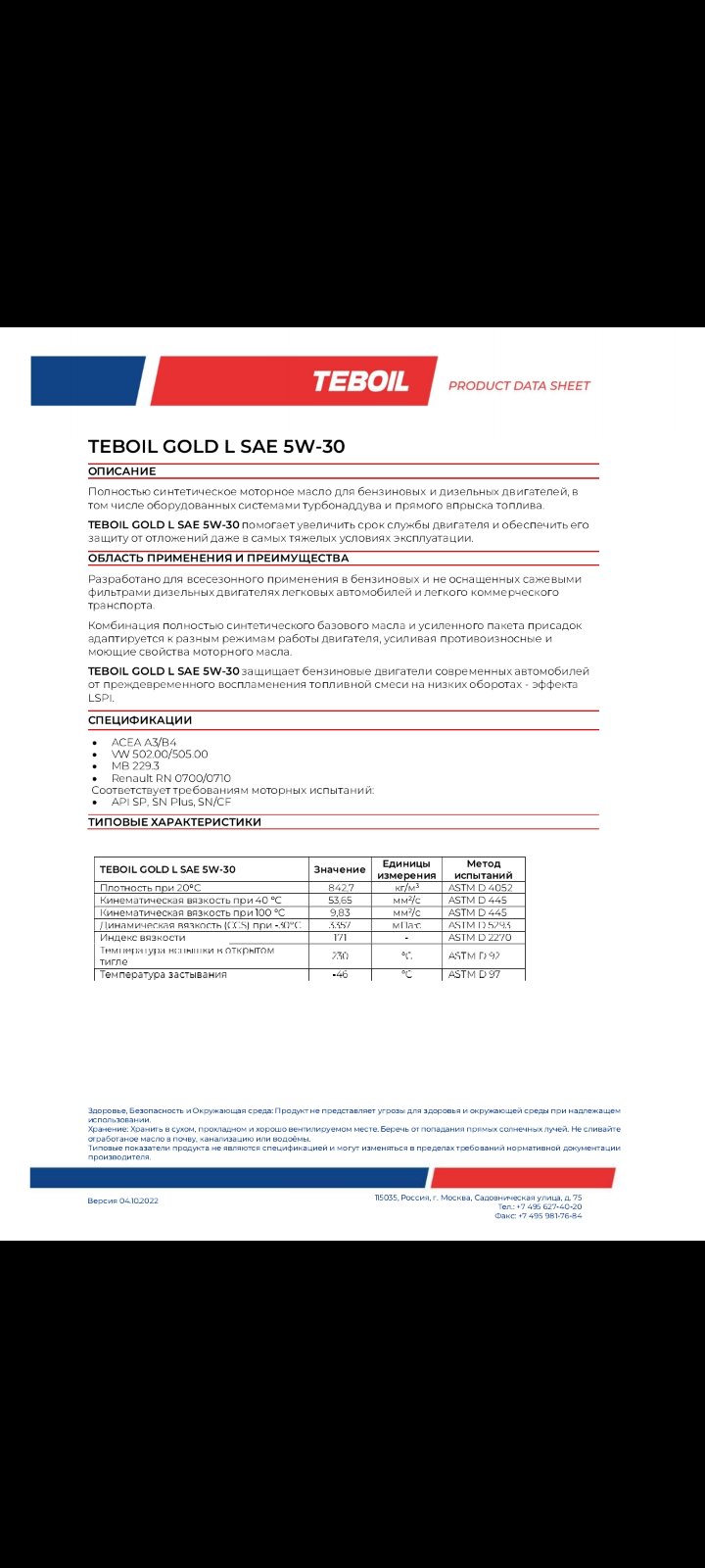

Не обращайте внимания, они ошиблись и внесли данные от ACEA A5/B5.
На их сайте до сих пор вязкости указаны 53,65 и 9,83 для этого масла.
Тут ошиблись, там ошиблись, на производстве вероятно тоже ошиблись не раз...
Не добавляют уверенности в стабильности от партии к партии такие ошибки.
22.02.2025 в 17:48, Petroll сказал:
Исправились.

974855648_Screenshot_20260115-1906302.thumb.png.25a75960a35204424b4ce44271233b80.png1046204569_Screenshot_20260115-1908132.thumb.png.3c95b381385a35771efb5788dc07436b.png
У кого есть мысли с чем это может быть связано?
3 минуты назад, oleg888 сказал:
Если заглянуть в FAQ по лабораторным анализам масел
то получается, что это одно и тоже.
