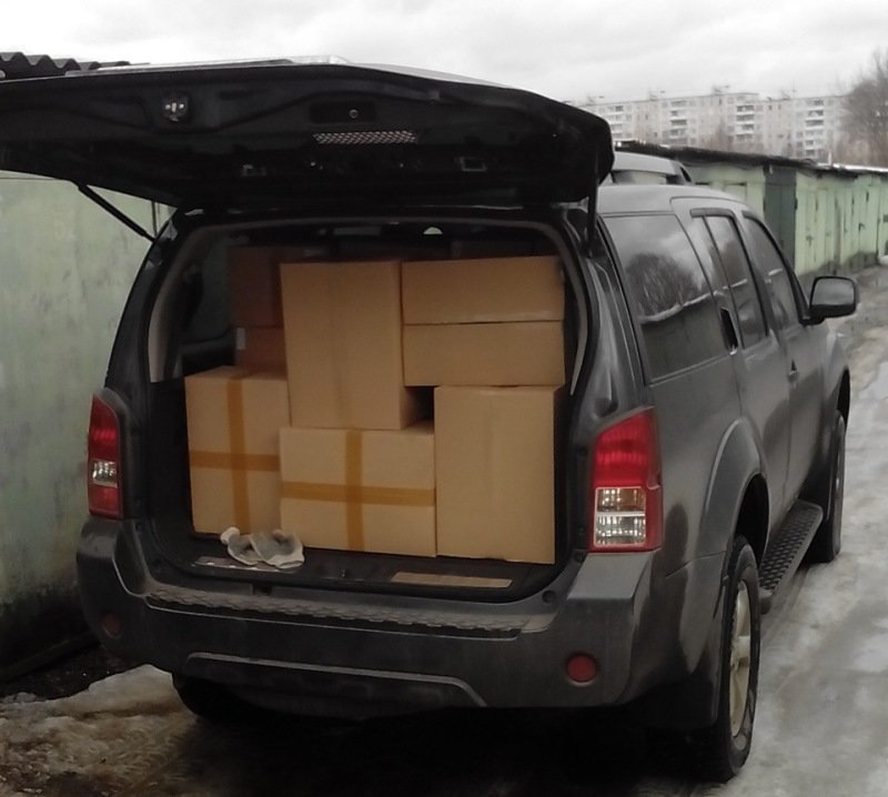

2. Похоже, что экономичнее по расходу топлива, борткомп  кажет те-же цифры, но машина используется в это период весьма интенсивно, примерно так (650 кг. Полезной нагрузки + водитель 100 кг.)
