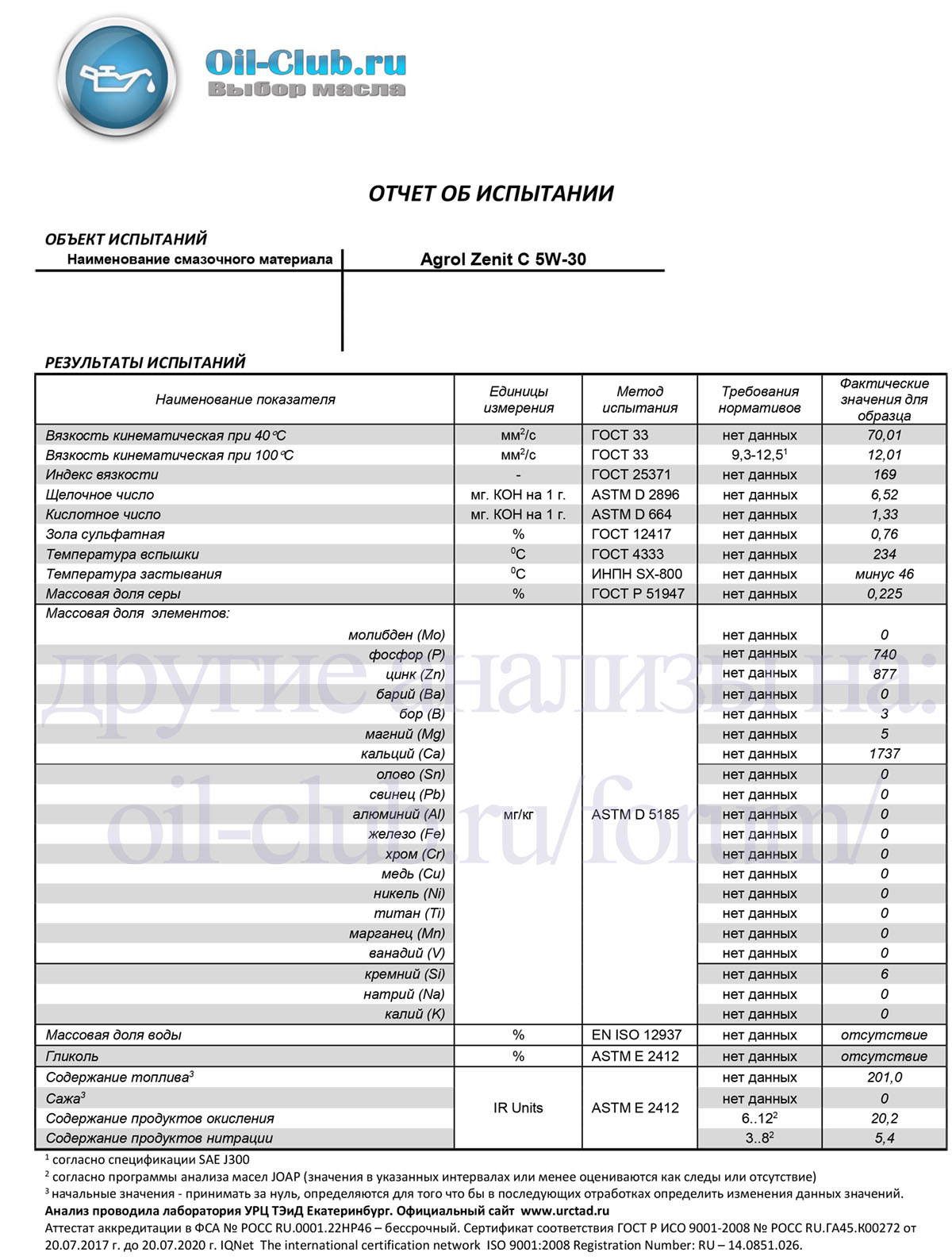

Agrol Zenit C 5W-30 свежее за анализ спасибо официальному представителю Agrol в России.
Agrol Zenit C 5W-30 (VOA BASE).pdf
Заявленные характеристики:
Масло заявлено как: ACEA A3/B4, C3; JASO DL-1; VW 504.00 / 507.00; 501.0;, 502.00; 503.00; 505.00, 505.01; BMW LL -04; MB 229.51; 229.31.
1) Масло по вязкости удовлетворяет стандарту SAE J300 и по праву является 30-кой
2) Вязкость при 100С = 12.01 сСт - нормально для масла SAE 30 с HTHS > 3.5 мПас
3) Щелочное число = 6.52  - хороший результат, говорит о достаточных моюще-нейтрализующих свойствах  данного продукта
4) Кислотное число = 1.33 - низкое, что дает приличный запас для роста TAN по мере падения TBN
5) Зола сульфатная = 0.76% - отличный результат в рамках ACEA C3
6) Температура вспышки в о.т. = 234С - хороший показатель, говорит о том, что в данном масле мало легколетучих фракций
7) Температура застывания = -46С - нормальный результат для "высоковязкой" 30-ки
8) Содержание серы = 0.225 - низкая сера говорит о современном пакете присадок и чистых базовых маслах 3-4 групп
9) Пакет присадок Lubrizol: противоизносные присадки на базе соединений Фосфора и Цинка; моюще-нейтрализующий пакет в виде салицилатов Кальция.
Вывод: перед нами хорошее масло стандарта VW 504/507. По анализу все в норме. Пакет крепкий, база гидрокрекинговая с добавлением ПАО. Сложных эфиров в базовом составе нет, но, судя по окислению (=20), в пакете присадок присутствует сложноэфировый улучшайзер. При условии использования хорошего топлива служить будет верой и правдой, при этом сбережет нейтрализатор и оставит меньше нагара, чем полнозольники. (описание Dimmy)

отличная любризолевская 504/507, все сделано по канонам создания таких масел.
Типичный 504. И это хорошо. :)
Только все допуски в кучу зачем-то свалили и зачем здесь вообще указан gl1?

Хорошее маслице. У меня наименьший износ показало по всем анализам отработки.
