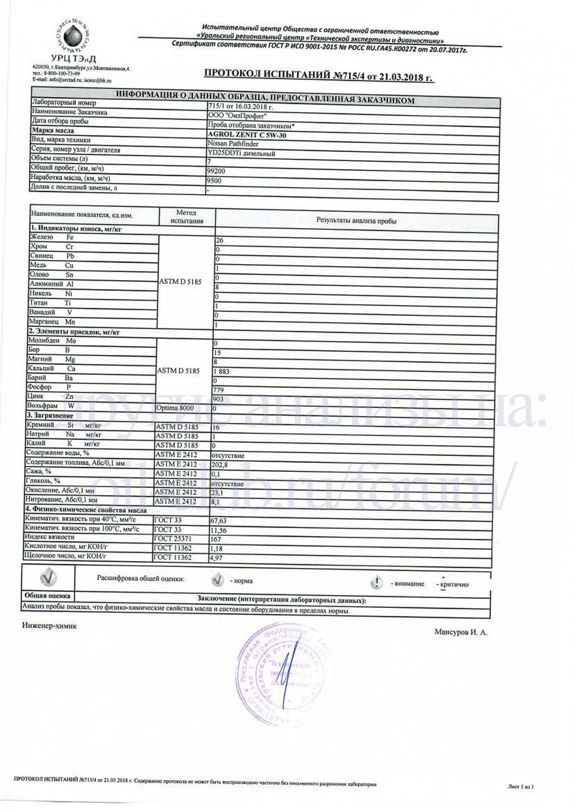

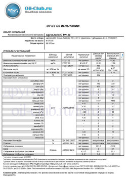

Agrol Zenit C 5W-30 отработка Nissan Pathfinder после 9 070 км
Масло: Agrol Zenit C 5w-30 (Акция Agrol на Ойл-клубе)
Автомобиль: Nissan Patfinder R51, 2011г.
Двигатель: турбодизель 2,5 л. YD25DDTi
АКПП:  5-ступенчатая, Jatco RE5R05A
Общий пробег на одометре: 98.570 км.
Пробег на масле: 9070 км.
Моточасы: 243 мч.
Израсходованное топливо: 1125 л.
Доливки масла: не доливал (визуально уровень не изменился)
Присутствие отложений в двигателе:
ДО: нет
ПОСЛЕ: нет
Автозапуск: нет
Наличие чип-тюнинга: есть
ЕГР: заглушен
ГРМ: цепь
Предпусковые подогревы: нет
Период эксплуатации: осень-зима
Срок эксплуатации: 4 месяца
Топливо: дизель Танэко
Режимы: Город 20%; трасса 80% (до 3500 об/мин.) .
Фильтр масляный: Nissan
Фильтр воздушный: Purflux
Марка антифриза: Ford Super+ Premium
Объем заливаемого масла: 7 литров
Отбор масла: слив с картера
Отбор масла проходил: с горячего двигателя, перед отбором проехал 130 км. по трассе.
Что было до этого масла:
29.000-39.866 км. Xenum X1 5W-40 Ester Hybrid
39.866-50.900 км. Mobil Super 3000 x1 5W-40 (A3/B3/B4, SN, MB 229.3
50.900-61.400 км. Shell Helix Ultra 5W-40 (SN/CF; A3/B3/B4;)
61.400-67.500 км. UZAUTOOIL Premium 5W-30 (SL/CF; A5/B5)
67.500-77.500 км. Valvoline Synpower 5W-40
77.500-88.400 км. Лукойл Люкс Синтетическое 5W-30 (SL/СF, A5/B5)
88.400-89.500 км. NGN Nord 5w30
89.500-98.570 км. AGROL ZENIT C 5W-30
Присадки в масло: не добавлял.

Хороший результат.
Вот только почему элементы так вверх отличаются от свежего?
кислотное снизилось, элементов прибавилось. что за чудо двигатель элементы вырабатывает?!
Да нормальное масло ! Можно сказать ОЧЕНЬ ДОСТОЙНОЕ !!! :good3:Я докатываю 7000км и тоже пришлю отработку , почернело правда как смола , ну а уровень стоит - ПОСЕРЕДИНКЕ , литр доливки использовался скорее как доливка по УРОВНЮ МАКСИМУМ !!! :crazy:(в морозы съедало до половинки уровня =- я это масложором не считаю , доливал раза 3 по 300- 350 грамм - ЗА ВСЮ ЗИМУ И ВЕСЬ ПРОБЕГ ... 7000км):good:
Изменено пользователем RadioFanat
1 час назад, Strelec сказал:
погрешность, не?
Так он же до этого лил NGN Nord 5W-30 а там кальция, фосфора, цинка много. Масло отлично отработало, пакет присадок Lubrizol как всегда показал живучесть. Можно было еще столько же ездить наверное :) Соляра чистая, масло не срабатывает. Окисление почти не выросло, нитрация не значительно, сажу двигатель не производит. :) Но все это обьясняется тем что 80% все таки трасса была - то есть режим облегченный без пробок.
torcon точно, совсем соображалка работать перестала
только вот что с кислотным? почему упало?
По некоторым элементам такие странные цифры - поскольку (фактически) в качестве промывочного использовалось НГН Норд 5в30 :)
Гляньте в шаблоне на пробег.
Удивляет только, что алюминий выскочил :negative: откуда он? Присадки?
По железу - в пересчёте на 1000 км. пробега - наилучший результат :acute:
Выходит, качественный малозольник 504/507 отлично работает в довольно старомодных турбодизелях.
Остальное распишу в ветке по акции Агрол.
Кислотное моет упасть запросто, масло же не в вакууме работает. Да и метод определения кислотного не такой атомически точный - нормально это, считайте равно. :)
Жаль рН не измеряли.А так достойно отработало.504/507 это вам не хухры мухры..Спасибо Иваныч что рискнул залить неизвестный бренд.Я вот побоялся, хотя мог бы(увидел одним из первых об этой акции)
Параметр Содержание топлива - топливо почти не выросло.
Сажа - сажи так же практически нет.
Щелочное - не падает по долгу.
В общем двигатель работает исправно, топливо не льет, топливо качественное, сажу не вырабатывает конструкционно.
4 часа назад, ПавелТ сказал:
Тоже был весьма удивлён. 504/507 планировал покупать и пробовать в последнюю очередь.
Шведов заливать не боялся, в Икею ходим, фрикадельками давимся, Вольвы уважаем...:)
Как раз и надеялся на их скандинавскую основательность.
Уверен, что без чипа всё было-бы ещё шоколаднее.
Изменено пользователем Фараон Иванович
