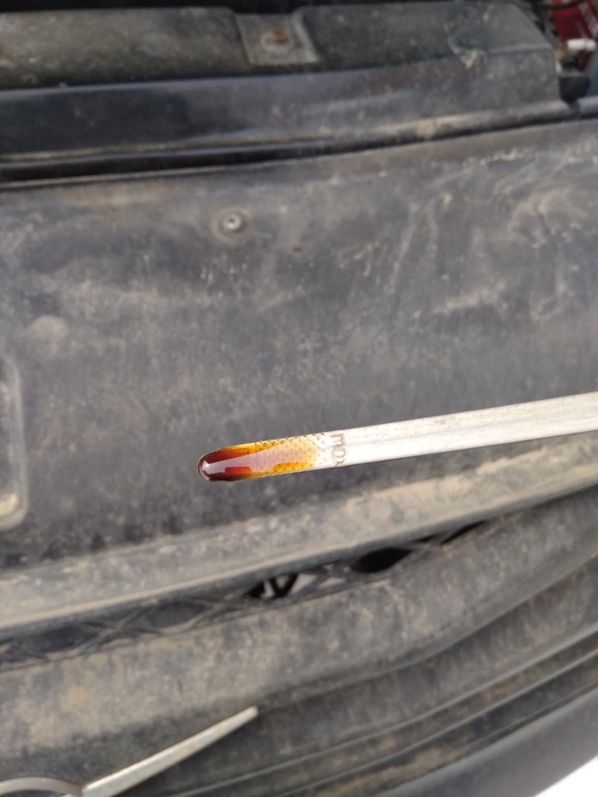

А какого цвета отработка сливалась на таком пробеге на газу? Чёрная?
17 минут назад, KotKamelot сказал:
Не черная. Цвет крепкого чая или выдержанного коньяка ))))
Это на холодном движке или горячем? Если на горячем - на бензине точно так же. Если на холодном - тогда не плохо))
8 минут назад, KotKamelot сказал:
На холодном всегда уровень смотрю. Потому что щуп очень далеко и высоко. С моим ростом 185 еле еле дотягиваюсь. А когда там все горячее, без стула  совсем неудобно становится) На предыдущих патриотах лучше было - была платформочка на бампере залазить)))
30 минут назад, Icehammer2 сказал:
Ну если оно будет горячее - ещё светлее будет.
Я у тому, что вроде не сильно грязное - а щелочное = кислотное уже. Просто многие, кто на ГБО, радуются, что масло не чёрное сливается - а по факту всё равно это уже отработанное масло. К отложениям и нагарам наверно не приведёт - но коррозийный износ может начаться.
6 минут назад, KotKamelot сказал:
Ну и я когда сливал на 250 моточасов весьма светлое было всегда. Причем с пробегом оно не чернеет, а в темно красный тон уходит. бурый какой то
