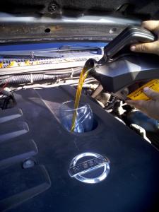

Залил масло в двигатель.
Масло на рынке новое, неизведанное,
чтобы столь бесценный актив не отжали - пригласил двух волосатых качков.
Цвет насыщенный жёлтый. Пахнет маслом.
Как всегда после замены - кажется, что двигатель работает тише и машина едет быстрее )))

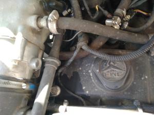

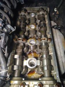

Наблюдения: масло чуть чуть пожелтело. Уровень полностью на месте. К пяти тыс. появилось запотевание на углу клапанной крышки. Фото прилагаю. Но никакого минуса маслу за это поставить не могу.  Изменений по шумности нет никаких. Измерения шумности смартфоном делать   не стал – ловить +- 1 «децибелл»  подобным прибором считаю нецелесообразным.
Впечатления.  Поначалу Агрол 5w40 показался густым. Как то лениво моторчик работал, пока не прогреется. Но спустя километров 200-300, после первой небольшой поездки по трассе, все вернулось в привычное состояние. Гидрики молчат, что на холодную, что на горячую (так и раньше было). Цепь не тарахтит. Вобщем все работает так, как и должно работать!

Впечатления о масле остались только положительные. Угара масла на моем моторе не замечено. Уровень по щупу упал миллиметра на 2-3, фото прилагаю. Там же хорошо видно цвет масла. Запотевание клапанной крышки в одном месте к концу пробега стало превращаться в начало легкой течи (изначально ожидал гораздо худшего), поэтому решил сменить прокладку под крышкой, заодно и оценить внутренности головки. Фото прилагаю.
