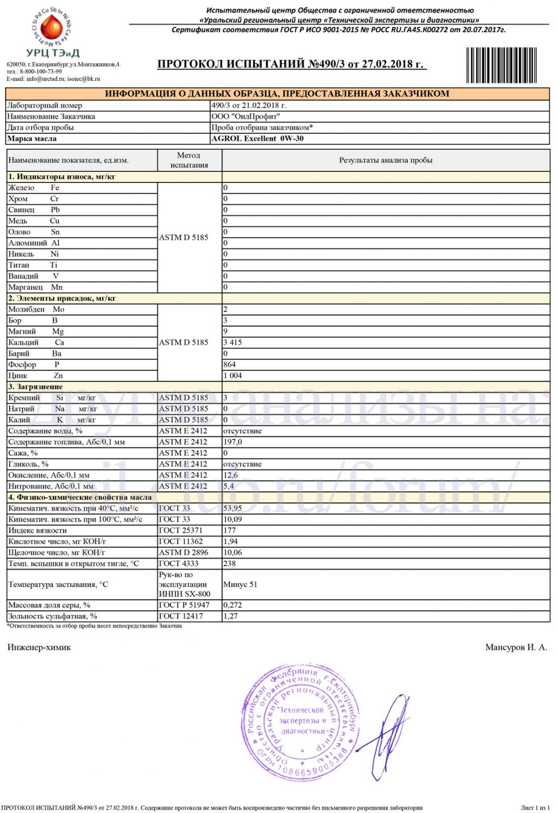

Agrol Excellent 0W-30 свежее за анализ спасибо официальному представительству Agrol в России.
Agrol Excellent 0W-30 (VOA BASE) копия.jpgAgrol Excellent 0W-30 URC копия.jpg
Технические характеристики:
Масло заявлено как: API SJ/CF; ACEA A1/B1; A5/B5, Рекомендуется для легковых автомобилей Volvo.
1) Масло удовлетворят стандарту SAE и может называться xxW-30.
2) Вязкость при 100С = 10.09 - производитель четко исполнил рецептуру, масла ACEA A5/B5 действительно должны быть такой вязкости. Она не низкая, она не высокая - она как нужно.
3) Щелочное число = 10,06 - высокое щелочное число, говорит о хороших моющих/нейтрализующих свойствах масла. На сработку это будет крепкое масло.
4) При этом очень не высокое кислотное число, всего 1,94. Значит запас по сработке щелочного числа и росту кислотного числа громадный. Обычно такие масла очень медленно теряют в щелочном.
5) Зольность сульфатная = 1.27 - не высокая для полнозольника, но и не самая низкая - где то середина.
6) Температура вспышки 238С, говорит нам о хороших высокотемпературных свойствах моторного масла. Так же, сразу вкрадываются подозрения, что масло на основе настоящей синтетики ПАО. При низкой вязкости 0W-30, иметь такую высокую температуру вспышки, весьма похвально.
7) Температура застывания -51С - ну точно ПАО. Отличные низкотемпературные свойства.
8) Содержание серы = 0,272 - обычное содержание серы для этого пакета присадок, даже чуть ниже обычного. В принципе не мудрено, ввиду того что здесь синтетика в качестве базового масла.
9) Судя по уровню элементов, пакет присадок используется Lubrizol.
10) Противоизносные функции возложены на ZDDP (цинк и фосфор в анализе). Моющие нейтрализующие функции - кальций.
Вывод: Отличное шведское масло. Приятно видеть соответствие заявленному ACEA A5/B5 и точное исполнение рецептуры. Масло сделано на ПАО синтетике+гидрокрекинг. В виду синтетической базы обладает хорошей высокотемпературной стабильностью, и отличными низкотемпературными характеристиками. По всем параметрам, это масло будет очень крепким на сработку базы и щелочного потенциала.

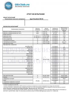

анализ норм в принципе.  единственное, не придирка, а просто не очень понятно, что дают бор и магний в таком "зачаточном" количестве?
Оффтоп
@espes, чисто гомеопатия )))
Масло заявлено как: API CJ/CF
То я и вижу, что пакет присадки какой-то несовременный.
Обычный А5/В5,без излишеств в виде молибдена. А что, бор этому допуску не положен? Почему его там нет?  Удивительно насколько точно совпал анализ с заявленными характеристиками и вязкость и температура замерзания, а вспышка видимо другим методом измерялась. Можно допустить что и CSS совпал бы.  Физические характеристики у масла хороши, но пакет...
Изменено пользователем kulay
Да, масло - копия 0W-30 Valvoline SynPower FE, Neste City Pro и Motul Eco-Nergy. Lubrizol под допуск Volvo...
Интересно, чем до API SL не дотянуло?
