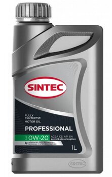

Это какая то новинка или переименованный САБЖ?
2 минуты назад, Aleix7G7 сказал:
Разные классы API, SN и SN+
А вообще судя по всему Professional - это аналог Genesis Special:
https://sinteclubricants.ru/catalog/masla_dlya_avtoservisa/
