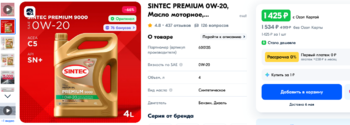

Меж тем маркетологи, наверное, снизили цену. Хороший ход хороший.
Screenshot_2024-04-14-15-41-29-223_ru_ozon_app.android-edit.thumb.jpg.ae12f9ab62de8217f7178fa4b1d6c588.jpg
На Озоне акции делает, в том числе, сам Озон, а не продавец. Продавца заставляют продавать по акции или он идёт оттуда нафиг. Надо смотреть розницу и другие площадки, для сравнения.

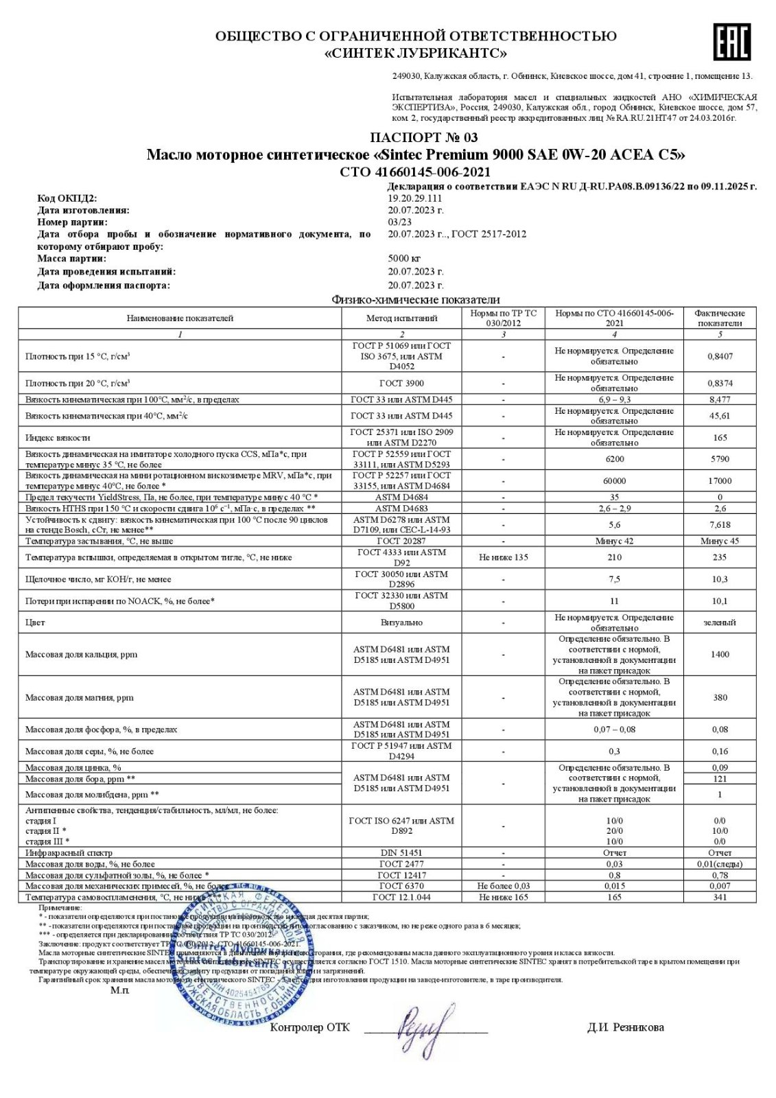

torcon а в моей канистре бора больше, погрешность или они могли что то поменять?
83089685_SintecPremium90000W-20C5006(03-23)20_07_2023.thumb.jpg.df5a41d52fb4fa68765d921597063c63.jpg
MuxauJI варианты могут быть разные
1) смешение с другим маслом что мешали до этого - в нем было много бора.
2) особенность лабы - завышает бор.
Вот другое масло на этом пакете присадок, анализ сделан два года назад. Бора 74ppm.
