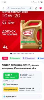

Снова на Озон по 1400 с хвостиком.
Они что издеваются, я по 1800р Soil Seven Red9 0W-20 купил три канистры, думал обманул систему. :D
torcon Цена за 0w-20 508 имба конечно, даже начинаешь опасаться покупать ибо "слишком дёшево".:D

очередной раз убеждаюсь, что доступнее продукции Sintec с пакетом Infineum на рынке предложений нет
К слову Синтек к ценообраобразованию на озон особо отношение не имеет. Все скидки от озон, они заставляют продавать продавцов ниже ррц на акциях. Это не только Синтек касается. Мобил 1 ESP 5w30 по 3000 сюда же. Так что спасибо говорите озон.
Да штош вы за люди то такие?!! Сердца у вас нету. Заказал...
Lacoste кстати да это озон, потому что мы видели такие скидки на Eni, Valvoline, Mobil, Shell - эти хрен когда скинут...
2 часа назад, torcon сказал:
Там ранее и ZIC по 1000 был, сейчас то же масло 2500. Короче смысл в том, что акция если идёт, то не факт, что сам продавец её сделал, а не его заставили продавать ниже  Ррц. Так что хвальба тут не Обнинску, а озон) но сама цена норм, это не обсуждается.
Lacoste тут скорее всего и то и другое, ведь эта цена зависит от начальной цены обнинска. Если он продает по 1800-2200р канистра, вот она и стала 1400р. То есть какой то определенный процент.
torcon не может поставщик продавать ниже себестоимости, он разорится. Наверное есть какой-то механизм компенсации со стороны маркетов или они свой процент убирают.
