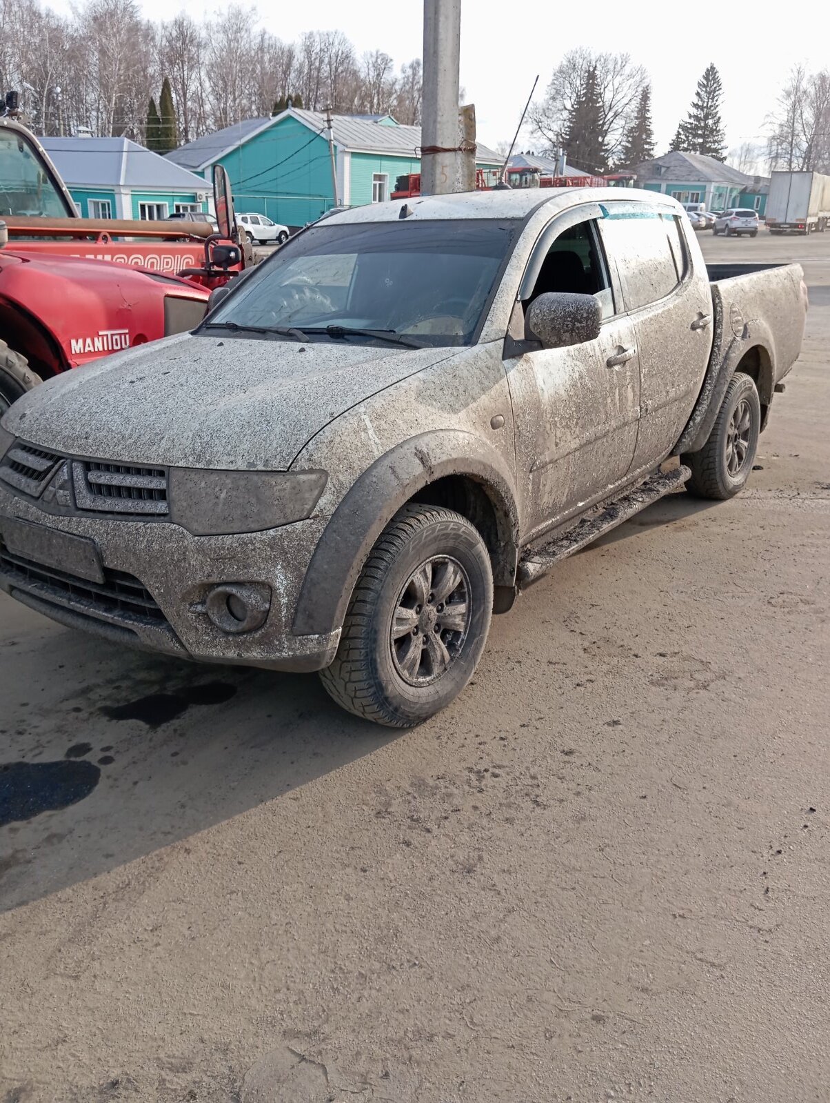

Из грязи скорее
Это как бы каждый день так. Раз в пару дней на мойку.

хозяин машины - юр лицо, ремонт со всей фигней обошелся в 400
Не мало...
похоже сильно не заморачивались с мойкой деталей двигателя после мех. обработки (а может и совсем не мыли) и весь этот шлак пошел циркулировать по системе
1 час назад, katastrof сказал:
Из грязи скорее
С такой эксплуатацией интервал я бы снизил..
