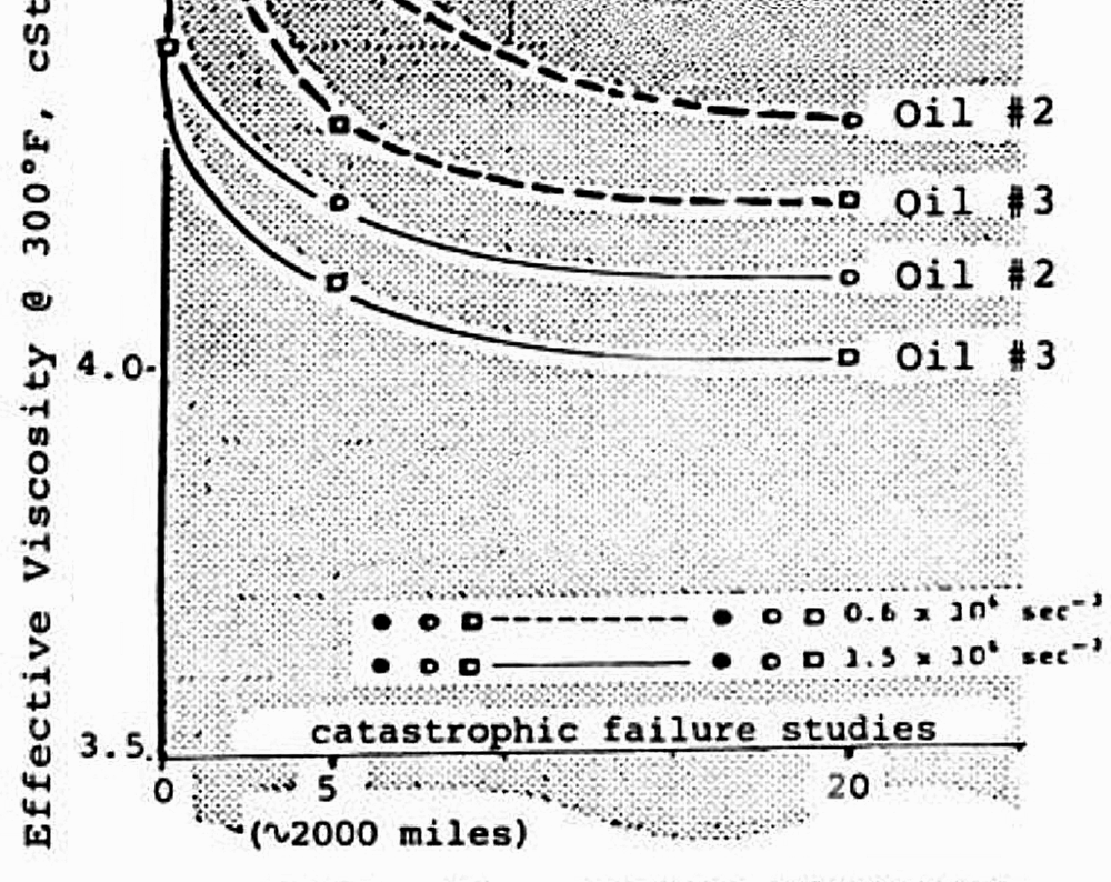

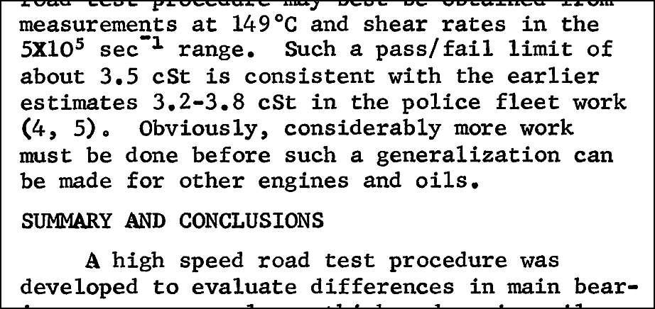

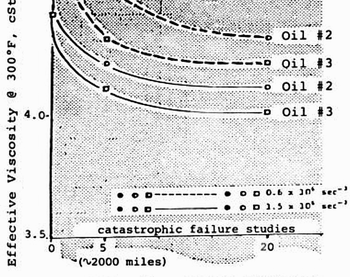

Начиная с ключевого исследования SAE и ASTM 1977 года - эта цифра считалась важным лимитом -
[Такой предельный показатель прохождения/провала около 3,5 сСт соответствует ранее сделанным оценкам в пределах 3,2-3,8 сСт в работе с полицейским автопарком. Очевидно, что требуется выполнение значительно большего объема работы, прежде чем такая обобщенная оценка сможет быть сделана для других двигателей и масел.]
Другая работа (1980) и тоже лимит 3.5 cSt (начало 1980х - устоялось, что 3.5 cSt - хороший лимит) -

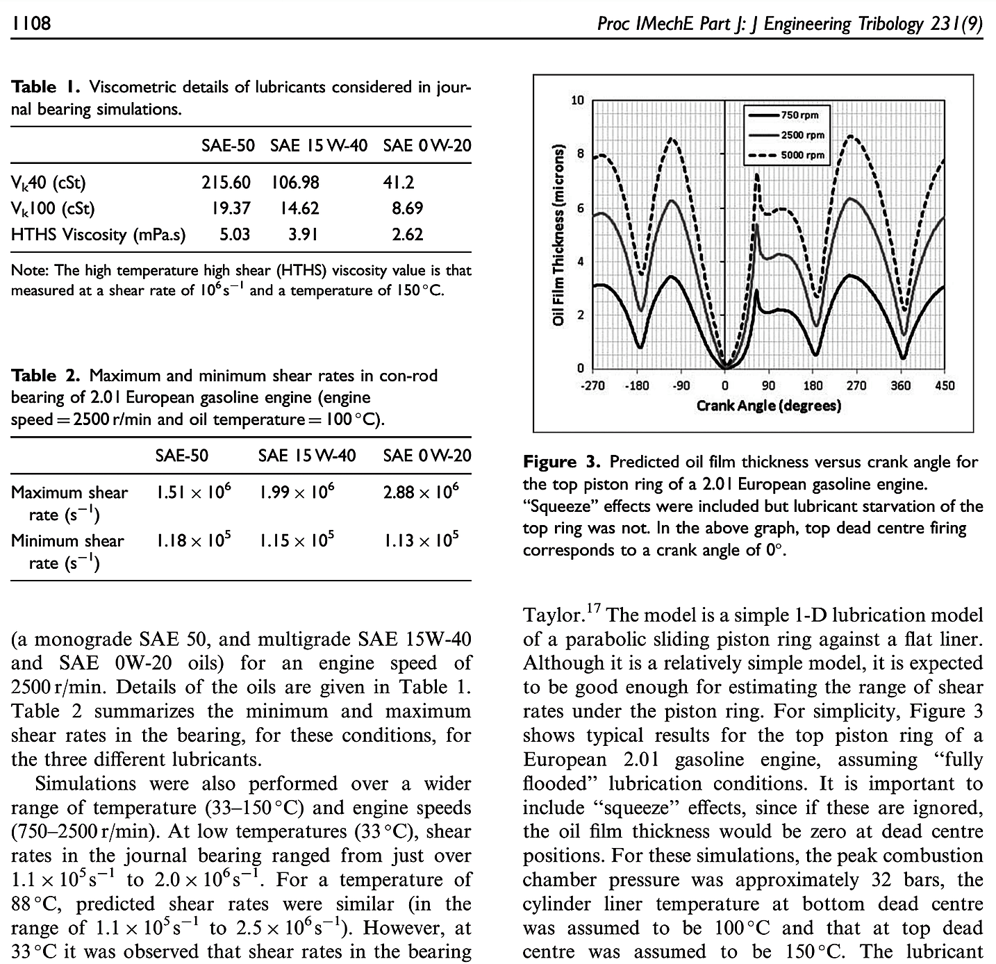

Хочешь сказать, что 2.2 достаточно при высокой скорости сдвига?
я не делаю никаких выводов.
Существуют многие работы по теме.
Кстати. Самая главная - у меня есть )). И она смешная ).
ее написали только с 1 целью - обосновать (оправдать) правильность выбора shear rate в методике HTHS.
Расчетным способом (так как долгое время инженеры считали, что погрешность расчета там дичайшая).
Это единственная статья proof - на которую ссылаются все по shear reate. И в ней нет ничего - кроме еще оно примерного расчета уровня сдвига..
