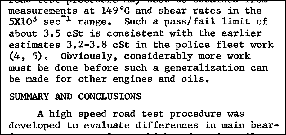

Начиная с ключевого исследования SAE и ASTM 1977 года - эта цифра считалась важным лимитом -
[Такой предельный показатель прохождения/провала около 3,5 сСт соответствует ранее сделанным оценкам в пределах 3,2-3,8 сСт в работе с полицейским автопарком. Очевидно, что требуется выполнение значительно большего объема работы, прежде чем такая обобщенная оценка сможет быть сделана для других двигателей и масел.]

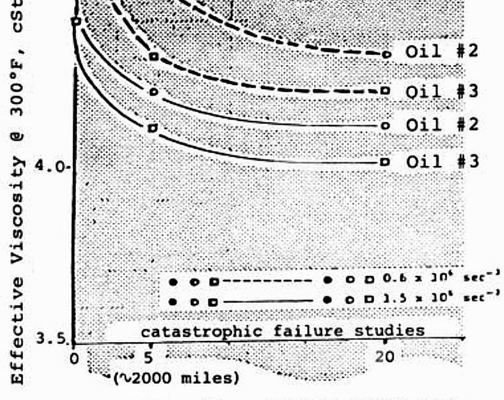

Другая работа (1980) и тоже лимит 3.5 cSt (начало 1980х - устоялось, что 3.5 cSt - хороший лимит) -
