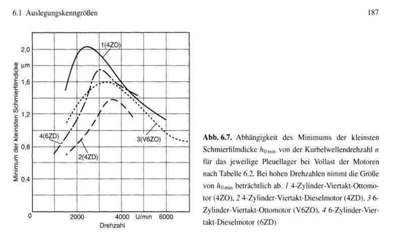

Мое мнение - что практически всем легковым подшипникам достаточно вязкости 2.5 cP (кольцам надо еще меньше), а потому - все что выше - лишнее. Но можно иметь «запас». Но это, конечно, только если масло очень хорошее.
Как сказал создатель одного из лучших таких масел , которое затем советовали VW (Mobil 1 x2) - не все масла одинаковые ).

Выводов я тут не делаю - это просто странный факт истории и сомнения в профессионализме и четкости решений некоторых организаций, но без точных выводов ).
Эти 2,5 cP могут оставаться футуристичными для парков, включающих множество старых автомобилей.
Почему так можно думать? Потому что старые двигатели могут быть созданы менее одинаковыми, чем новые двигатели эпохи 0W-20. Одно для всех, вероятно, хорошо в (будущих) парках с большим сходством и/или с универсальным продуктом (не маркой).
Просто подумайте о невежественных представлениях людей, не готовых к большим различиям, о "тарахтении" и "оборотах". Все должны осознавать некоторые условности.
