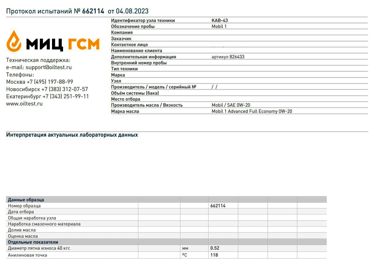

Анилинка грубый метод и для его масла 0-20 она хороша. А вот 118 для 5-30 уже без запаса. Но для ПАО-маслища хорошая.
Я бы назвал это масло полусухим. Но несухим точно ).
Почему все эти синтетики сложны - смеси пао и эстерищ - это компромиссы , иногда лучше взять ПАО+кряк+AN.
Я не формулятор ) и не знаю как лучше.
Состав Полика выглядит «в балансе». Но еслиб у масла был анилиновый запас (100-110, ибо это сае30, а не 20) было бы шикарнее ).
