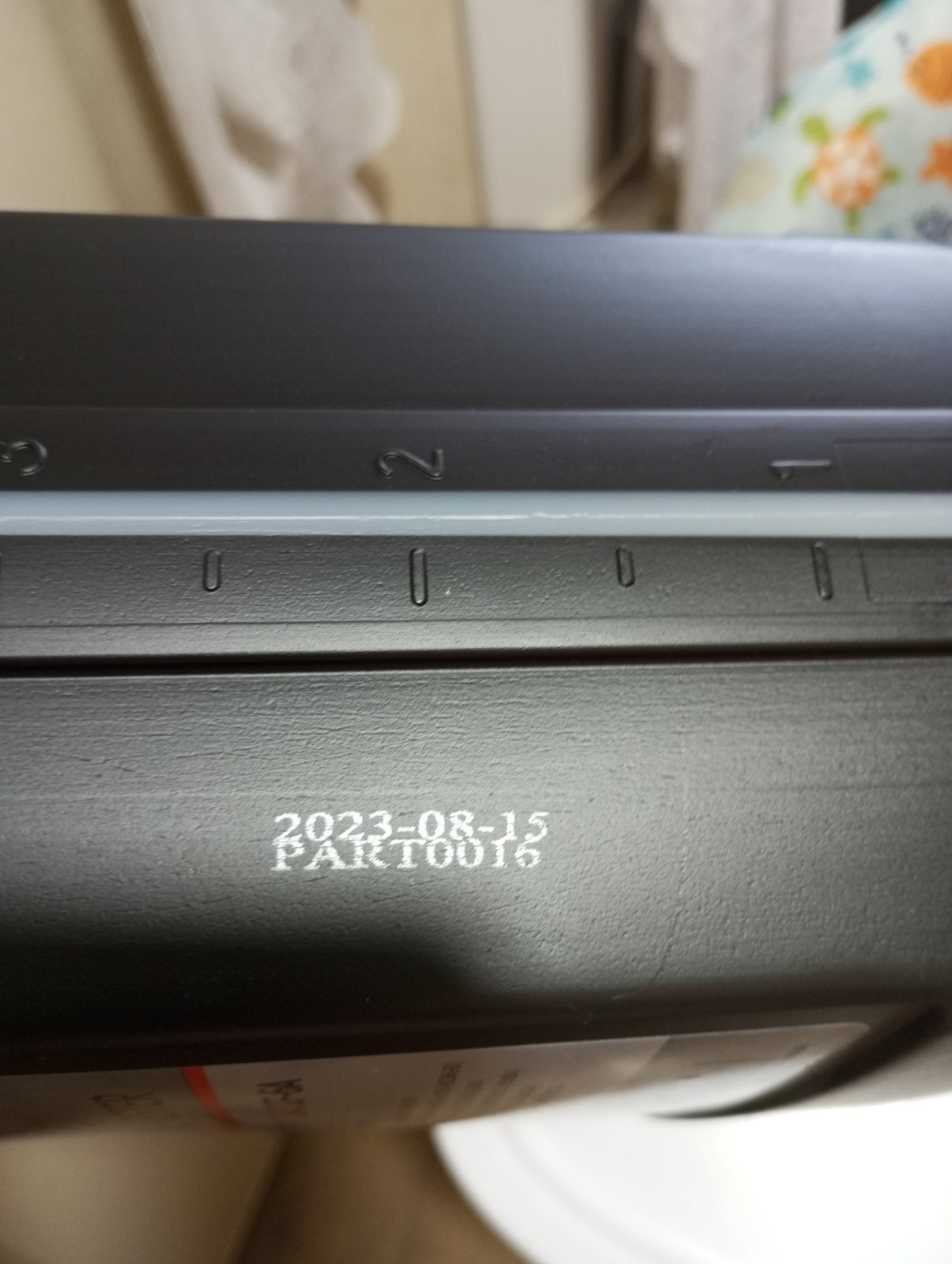

12 минут назад, torcon сказал:
2023-10-а какое число партии не видно.
Это замес от октября, идёт год потом месяц потом число, как пример
