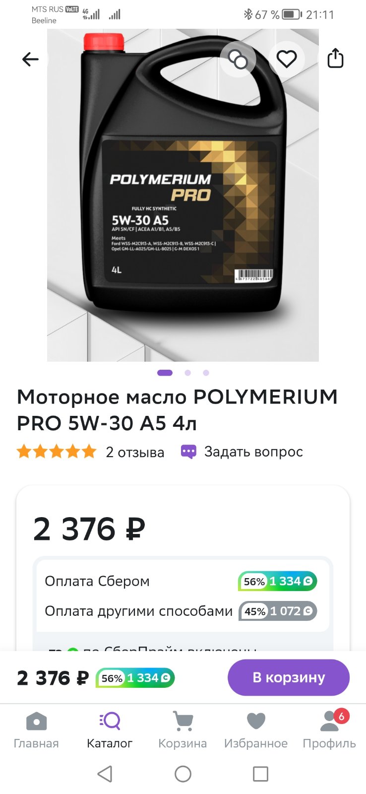

31 января 20242 г 1 час назад, ktth сказал: 5230 р. ... ого.... В ноябре 2023 на Мегамаркете, с учётом возврата части денег бонусами, XPRO2 масла можно было по 2500-3000 р. купить. Скрытый текст Я XPRO1 и PRO втарился по 1200 и по 900 р. соответственно. Вот например Нужно мониторить Изменено 31 января 20242 г пользователем Mefistоf

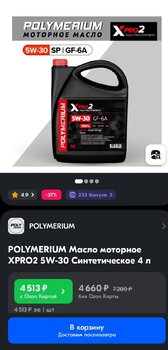

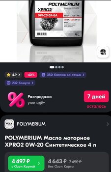

31 января 20242 г Популярное сообщение Спасибо за анализ кто причастен). Кто не доволен ценой - ну так что вы хотели, если себестоимость базы этого масла в 3-4 раза выше гидрокоекинга, плюс эстеры, алкил нафталины, и отличный пакет. Тут вон горы примеров гидрокрекинга дороже чем это. И всегда есть цены и меньше, вот первый скрин с озона 4600. Да и 5600 даже считаю вполне отл цена за такой состав. Это же не из пальца высосанная цена. Еще раз повторюсь, вся ценовая политика моторных масел линеек что хпро1 что хпро2, максимально "дубовая" и понятная, это фиксированный % наценки от сырьевой себестоимости + наценка продавца, тоже фиксированная, тоесть нет тут никаких "от балды".
