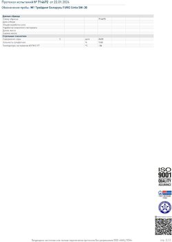

Furo Sinto 5W-30 API SN свежее
Furo Sinto 5W-30 API SN свежее за анализ спасибо официальному представителю Furo.
Анализ проводил официальный представитель.

Масло заявлено как: ACEA A3/B4; MB 229.5; Renault RN 0700; Renault RN 0710; VW 502.00; VW 505.00.

Сговорились походу с Девоном - тоже кальция навалили кучу:sarcastic:
Какая-то кальцевая эпидемия)))
Тоже много кальция (я думаю МИЦГСМ еще занизила), высокая зола 1.6, щелочное 13. Какой это MB 229.5?
Девон кроме гуталиновости будет поинтереснее, если их в лоб сравнивать.. а если еще и 0-30 его выложат))
Щедро! Богато!
Это вам не урезаное масло с загнившего запада, а наше традиционное сверхзольное - чтоб ложка стояла! Лейте не обляпайтесь!
Или все банально - из одного таза льют-наливают
