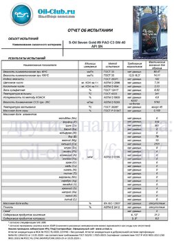

10 января 20242 г Популярное сообщение Закреплён S-Oil Seven Gold #9 PAO C3 0W-40 API SN свежее за анализ спасибо Sportage72. Образец для анализа закупал Sportage72. Масло заявлено как: ACEA C3; API SN/CF; MB 229.51 / 229.31; BMW Long Life-04; VW 502.00 / 505.00. 1) Производитель S-oil всегда точно замешивал вязкости своих масел. Поэтому мы видим нормальные вязкости при 40С и 100С. Масло честно входит в класс SAE 0W-40. 2) Щелочное число = 7,26 - среднее. Нормальное для ACEA C3. Масло для дизельных двигателей с сажевыми фильтрами, современных бензиновых двигателей с прямым впрыском. Впрочем оно подойдет и обычным движкам, как дизельным так и бензиновым. 3) Кислотное число = 2.03 - считаю, его завысили немного в лабе, должно быть ниже. Но перепроверять уже не стали. 4) Зольность сульфатная = 0,82 - удовлетворяет требованиям стандарта ACEA C3. Как уже говорил выше, масло безопасно для двигателей оснащенных сажевыми фильтрами. 5) Самая фишка масла, в его крутых высокотемпературных характеристиках. Ведь 0W-40 обычно делается на низковязкой базе, а низковязкая база часто не блещет этим. Здесь же производителю удалось совместить 0W-40 и экстремально высокую термостабильность. Что часто взаимоисключающие вещи. Температура вспышки = 241С. NOACK = 4.8% - мало кто из масел 0W-40, может похвастаться таким. Такие характеристики получены путем внедрения ПАО базовых масел. Это масло полностью на ПАО, без добавления гидрокрекинга - об этом красноречиво говорит ИК спектр Фурье. 6) Вязкость имитации холодной прокрутки стартером при -35С = 5763 - как и должно быть у нормального масла ACEA C3. Оно не должно выдавать 3000мПас. Иначе это не та база - нарушение рецептуры, это худшая термостабильность, и это не та (какая могла быть) защита от износа. S-oil имеет необходимую вязкость в отрицательные температуры. Можно не боятся запускать двигатель в морозы. 7) Температура застывания -45С - нормально. Не гонитесь за температурой застывания -60С. Масло можно сделать и таким, но у него станет хуже все остальное... 8) Содержание серы = 0,183 - минимально. Не мудрено - чистые ПАО базовые масла с около-нулевым содержанием серы. Пакет присадок, хоть уже и не назовешь современным, но дает мало серы. 9) Пакет присадок старый, обкатанный масло-индустрией Infineum P6003. Здесь нет молибдена. Есть противоизносные присадки на основе фосфора и цинка. Дисперсанты на основе бора. Моющие нейтрализующие присадки на основе кальция. Все что нужно присутствует. ИК спектр Фурье говорит о том, что масло полностью на ПАО + немного эстеров 4-5%. Вывод: Масло полностью на ПАО синтетике + немного эстеров. Притом базовые масла максимально вязкие и термостабильные. Отсюда умопомрачительная термостабильность при высоких температурах и малое испарение на угар. Температура вспышки 241С. NOACK = 4.8% Это очень хорошо для 0W-40. В тоже время, S-oil не спасует и в морозы - с низкотемпературными тоже все хорошо. Хороший, крепкий вариант для дизельных двигателей, эксплуатирующихся на качественном дизельном топливе. Минусы - не хватает тары 4 литра, отсюда высокая цена, если брать в литрухах. S-oil этим сам себе выстрелил в ногу... Артикулы коды для заказа в интернет магазинах: E107746 S-OIL 7 GOLD #9 PAO C3 0W-40 1L E107745 S-OIL 7 GOLD #9 PAO C3 0W-40 200L 4L - ???

10 января 20242 г Автор Кислотное число мне кажется ошибочное 2,03мгКОН, не должно у среднезольника оно такое высокое быть. NOACK возможен 4.8% (ну может погрешность, реально например 6% соглашусь). Вспышка делается другим методом и она тоже необычная 241С. Отсюда и температура застывания -45С, потому как PAO6 побольше. Получили качели - высокотемпературные получше, низкотемпературные похуже. Но опять же их с головой хватает для условий России. Отличное масло. 5 литровую бы канистру и цену 4000р. Мисс ПАО 0W-40 с невысокой золой
