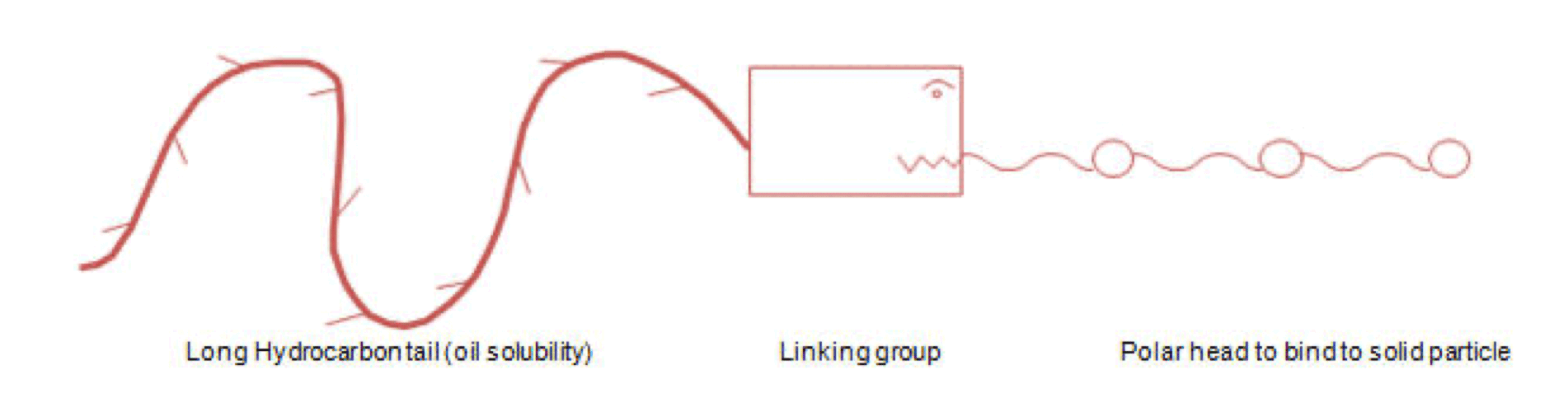

10 января 20242 г 1 минуту назад, Павел-1966 сказал: Уточни, пожалуйста: речь идёт о 100% вязких ПАО? Типа, растворять им нечем, вот они и вываливают из себя всё что ни поподя? А в смеси VHVI8 + высоковязкое ПАО таких проблем (фундаментально) уже нет? Я сейчас не об удачных и неудачных конкретных маслах, а хочу понять саму суть. суть примерно выглядит так - есть примерно 3 важнейших опции, которые рассказывают фундаментально о грязище. 1. вязкость - увеличивает риск (если химия одинакова) 2. сниженная полярность - увеличивает риск 3. не связан с тем "в чем", а связан с тем - "чем грязним" (форма грязи, тип, полярность, точки плавлений и тп) Описываются на уровне законов Стокса-Эйнштейна, Нернста-Бруннера и еще еще нескольких. Вязкое ПАО - база со всех сторон очень слабая, она не может удержать в себе ничего. Добавление к ПАО базе растворимого в ней кое-как дисперсанта - не решает проблему, ввиду того, что дисперсант слабо работает на истинную растворимость, а больше работает - на коллоидную дисперсию (малорастворимые гели, твердая сажа), и сам - при распаде - образует грязь, как ту, что носит по раствору, так и ту, что оставляет хвост дисперсанта. потому, масла - вязкие особенно (см пункт 1 - закон Стокса-Эйншейна) - требуют коррекции эстерами, AN и прочими минералками, которые все это хозяйство (истинной растворимости) - улучшают. Грубо (очень примерно) это показывает анализ - анилиновой точки )
