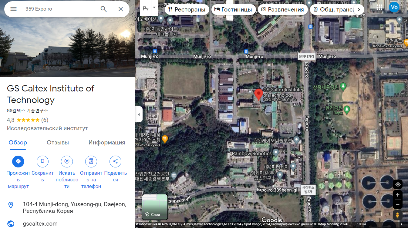

 Контекст поста был в разрезе внутренней кухни масловарения (НИОКР или как сейчас модно писать R&D), и GS на мой взгляд более продвинутый в плане глубины разработки и новаций - и тут масштабы С-ойл не роляют.

Формулировки вожны для понимания - делайте более развернутые пояснения, какая конкртено лаба С-ойл занимается ниокр. Заводская лаба по контролю качества входного сырья и исходящего контроля не занимается R&D, то же же носит гордое имя Лаба.
Вот это формально никор центр GS в Дэчоне (центральная Ю.Корея), а не просто заводская лаба для контроля, как по существу не знаю. Кстати выходец из Калтекс на корейском ютубе популярен, про масла расcказывает и вроде свой бренд создал Lista. Странный проект конечно, но интересно.
