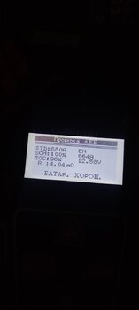

5 часов назад, СЕРАФИМ сказал:
teanovod83 и все таки надо подумать о качестве тестера,они такие 100%по SOC никогда не показывали,:unknown:98 Макс.Я ж в свое время покупал 208 модель тестера ещё с зелёной подсветкой и другим покрытием крокодилов,возможно и версия ПО изменена теперь
Вот показатели батареи Тюмень Премиум 77ач которой полтора месяца от роду(производство какое-то то там ноября 23г), стоит под капотом Chery Tiggo 7pro моей супруги. Тогда ещё плёнку тонировочную не додумался на экран накладывать)

46 минут назад, krufel сказал:
Тоже такой жду с Али. Очередной ланкол сдох, конвей 650 не удобен для быстрых тестов. Он сразу показывает напряжение при подключении?
Да, внизу экрана напруга.
