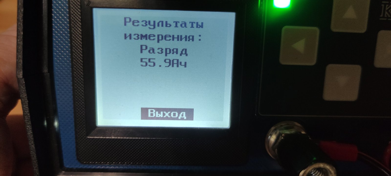

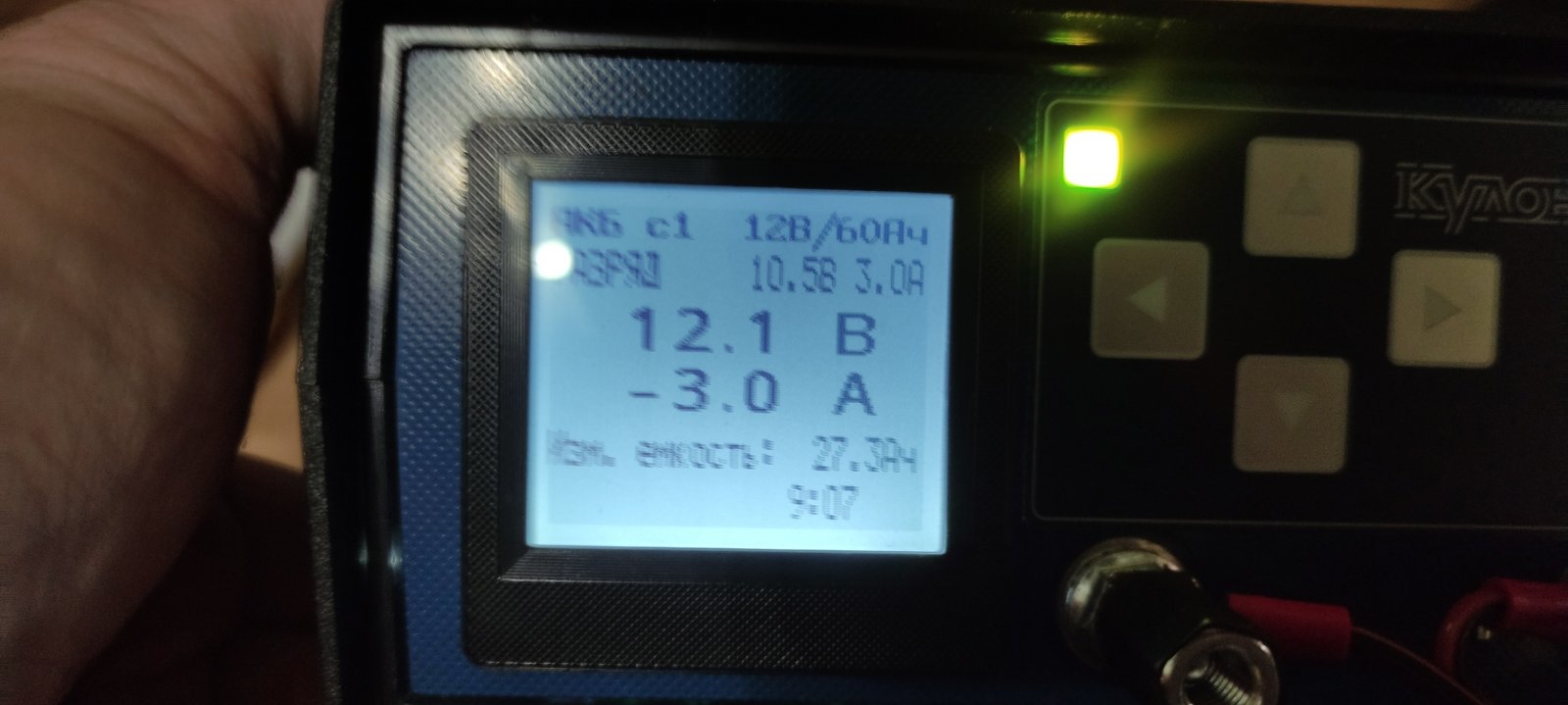

По результатам первого заряда акб зарядником Konnwei RC-10, принято решение о выделении отдельной темы по данному заряднику.
520-530 это погрешность измерения при разбеге нрц 12,7-13,0, а не колдовство зу.
А первоначальная ёмкость? Больше про нее был вопрос...

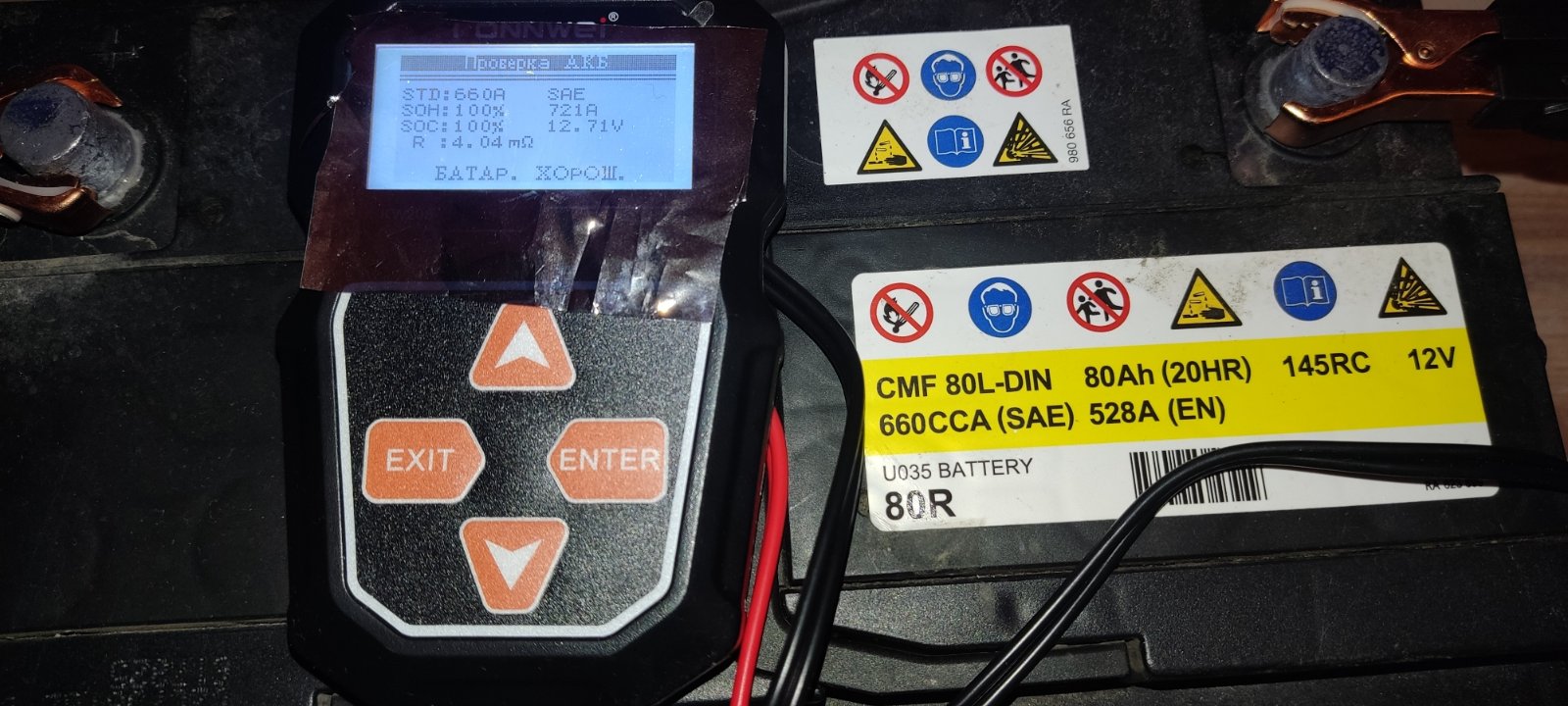

АКБ 80ач. штатная от Kia Sportage ql 2017г.в. - то есть батарея уже пенсионер. Поездки пару раз в неделю по Москве и области. При возможности на даче, в гараже ставлю на подзарядку автоматом bl1204 по второй программе.
Получил с Китая тестер Konwei 208. Доехал до дачи, снял батарею, отогрел дома ококло 14-15 часов(температура батареи около 21 градуса) и вот результат - аки новая!
Такое вообще возможно? Или тестер показывает сферического коня в вакууме?)

Для Варты 585 400 080 (85Ач-800А EN) это не удивительно.
krufel это вы на мой пост отвечали?)
если да, то бытует мнение, что это Varta 5804000743132
Бытовать может, что угодно, а вы взвесьте и поймете.
teanovod83 а по методике ЕN он сколько показал?на наклейке либо по SAE=660. ,либо по EN=528ампер
В данном случае ССА это аббревиатура ХолоднойПрокруткиТок,а не методика
Изменено пользователем СЕРАФИМ
teanovod83 , да ну ...бред полный ))))
Не гони лошадей. Я уже такую же взвесил. Она круче даже, чем 85 Варта Сильвер со вторички.) Очень крепкая АКБ.
СЕРАФИМ и вместо тысячи слов)

Поддерживаю! При моих режимах эксплуатации когда машина может две три недели в гараже простоять я думал года на три, а тут седьмой год пошёл и такие показатели.
Эти Варты прям загадки какие то +))))
В чем загадка то? Просто норм АКБ без преукрасов.

teanovod83 и все таки надо подумать о качестве тестера,они такие 100%по SOC никогда не показывали,:unknown:98 Макс.Я ж в свое время покупал 208 модель тестера ещё с зелёной подсветкой и другим покрытием крокодилов,возможно и версия ПО изменена теперь
