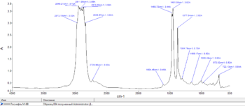

29 декабря 20232 г Автор vladimir159 бора нет, но сукцинимиды какие-то есть, по ИК спектру пик 1707 = 0,45, у ильсаков бывает 0,36-0.38, а бывает этого пика вообще нет, у масел типа M8-M10... Кстати привет минеральщикам

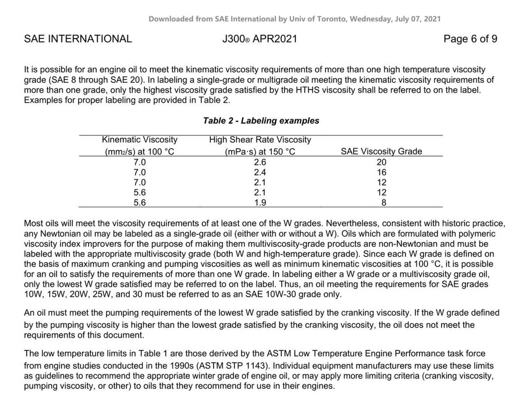

2 января 20242 г 17.12.2023 в 19:20, Аргентум сказал: CAHEKHH Aleksszlat sae j300 никогда не задавала температур использования. Это бред, что 5W можно при -30C. Это не определяется sae. Это определяется исключительно производителем техники. Аргентум прав. Как всегда, кто-то додумает на свой лад. SAE J300 Revised 2021-04 "1. ОБЛАСТЬ ПРИМЕНЕНИЯ Настоящий стандарт SAE определяет пределы классификации моторных смазочных масел только с точки зрения реологических свойств." "4. НИЗКОТЕМПЕРАТУРНЫЕ МЕТОДЫ ИСПЫТАНИЙ Низкотемпературная вязкость при запуске двигателя измеряется в соответствии с процедурой, описанной в ASTM D5293, и выражается в миллипаскалях-секундах (сантипуазах). Было обнаружено, что вязкость, измеренная этим методом, коррелирует со способностью двигателей запускаться при низкой температуре. Вязкость перекачки является мерой способности масла поступать к масляному насосу двигателя и обеспечивать достаточное давление масла на начальных этапах работы. Вязкость перекачивания измеряется в миллипаскальсекундах (сантипуазах) в соответствии с процедурой ASTM D4684. В этой процедуре используется мини-роторный вискозиметр для измерения либо наличия предела текучести, либо вязкости при отсутствии измеренного предела текучести после охлаждения образца в рамках предписанного цикла медленного охлаждения (так называемого TP1). Этот цикл охлаждения предсказал отказы нескольких моторных масел SAE 10W-30 и SAE 10W-40, которые, как известно, имели сбои в перекачивании в полевых условиях после кратковременного (2 дня или менее) охлаждения. Считается, что эти отказы в эксплуатации являются результатом того, что масло образует гелевую структуру, что приводит к чрезмерному пределу текучести и/или вязкости моторного масла. Значимость метода ASTM D4684 прогнозируется на основании предыдущих данных по SAE 10W-30 и SAE 10W-40. Ограниченные испытания показали, что в некоторых конкретных случаях граничная температура перекачки (ASTM D3829) и/или метод сканирования Брукфилда (ASTM D5133) могут предоставить дополнительную информацию о низкотемпературных характеристиках." "Отдельные производители оборудования могут использовать эти ограничения в качестве рекомендаций для рекомендации подходящего зимнего сорта моторного масла или могут применять более ограничивающие критерии (вязкость при проворачивании двигателя, вязкость при накачке и т. д.) к маслам, которые они рекомендуют для использования в своих двигателях." Изменено 2 января 20242 г пользователем Midnight
