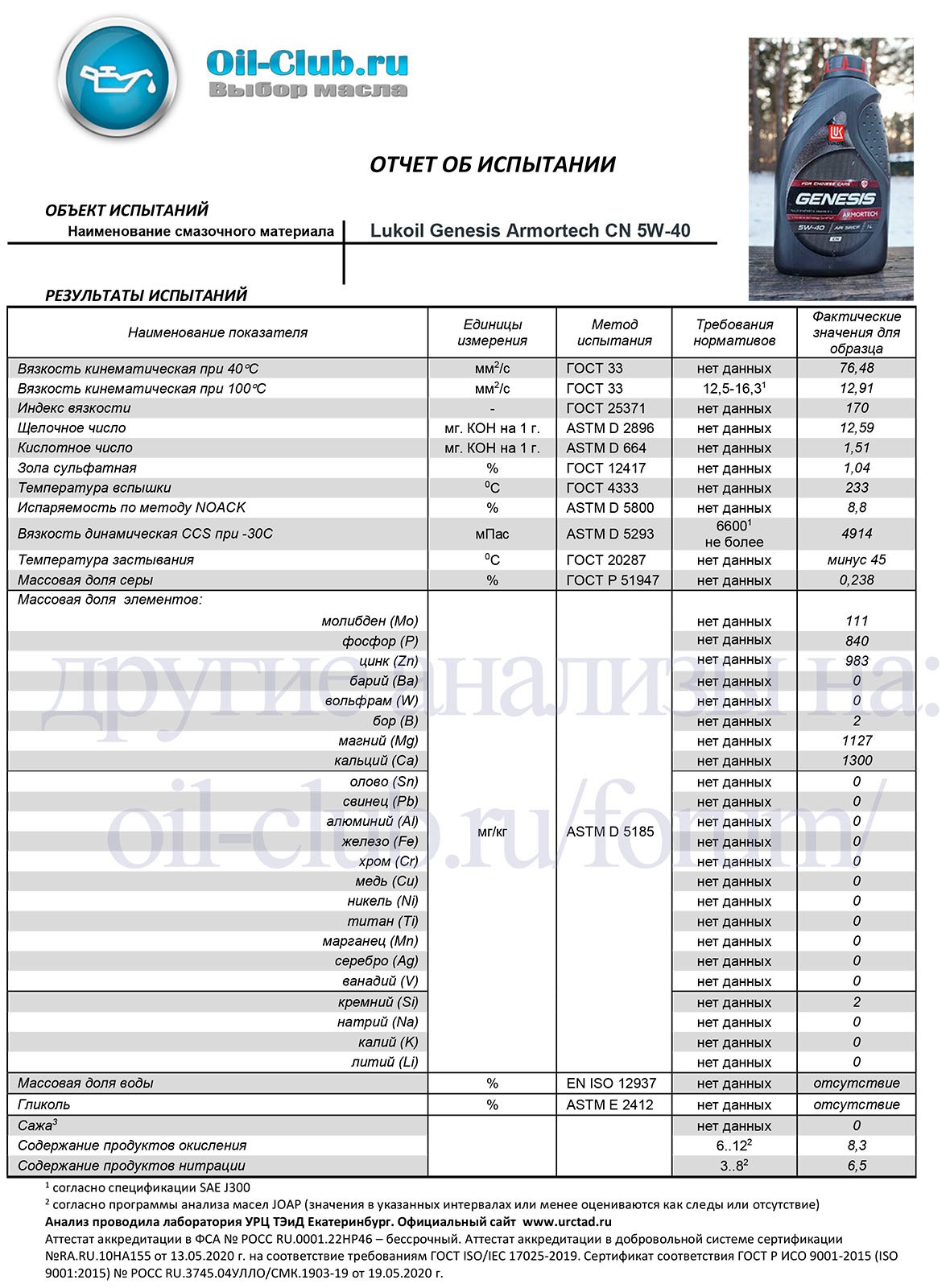

Lukoil Genesis Armortech CN 5W-40 API SP свежее за анализ спасибо товарищам по клубу Евгений Витальевич и Svali.
Образец закупал в емексе у поставщика JCTH.
Lukoil Genesis Armortech CN 5W-40 (VOA BASE) копия.jpgLukoil Genesis Armortech CN 5W-40 URC копия.jpgLukoil Genesis Armortech CN 5W-40 photo1.JPGLukoil Genesis Armortech CN 5W-40 photo2.JPG
Масло заявлено как: API SP/CF.
1) Вязкостные характеристики этого масла удовлетворяют стандарту SAE J300 - это масло вправе называться 5W-40. Единственное, что вязкость при 100С=12,91 почти как у 5W-30, для азиатских автомобилей это даже лучше.
2) Щелочное число = 12,59 - очень высокое. Хорошие моющие нейтрализующие свойства. Большой запас для нейтрализации кислот. Хватит на немного затянутые интервалы. (Если честно, лучше бы сделали щелочное пониже и золу 0,8-0.9% удобоваримую для прямого впрыска. Если рассуждать применительно к китайским автомобилям. Как мнение...)
3) Зольность сульфатная = 1.05% - для полнозольника она хорошая - низкая. Видно что применили современный пакет присадок, дающий мало золы.
4) Температура вспышки = 233С - Lukoil CN термостабилен при высоких температурах.
5) NOACK испаряемость масс = 8,8% - хорошая. Масло не склонно к угару.
6) Температура застывания -45С - отлично для 5W-40 на гидрокрекинге VHVI. Обычно норма для таких масел -38C -42C. Здесь получше. Вообще, хорошие низкотемпературные характеристики и в то же время неплохие высокотемпературные характеристики вспышка и NAOCK, это заслуга их базового масла VHVI.
7) Вязкость динамическая CCS при -30С = 4914мПас - шустрое в морозы. Это масло можно использовать и в условиях Сибири, заводить двигатель при -30С (даже немного ниже.)
8) Содержание серы = 0,238% - обычное. Хотя, если учесть что это полнозольник с высоким щелочным числом, оно для него даже низкое.
9) Пакет присадок скорее всего конструктор - таких не знаю. Здесь есть органический молибден для снижения коэффициента трения. Противоизносные присадки на основе фосфора и цинка. И очень много кальция + магния - детергенты, моющие нейтрализующие присадки. Весь джентельменский набор присутствует.
Вывод: Много у нас было споров, зачем они сделали 5W-40 для китайских автомобилей, да еще с золой выше, чем обычно рекомендуется азиатам, но масло получилось неплохое. Вязкость на самом деле низкая, почти как у 5W-30. Хорошие низкотемпературные характеристики - дает запас для использования в Сибири зимой. Термостабильность при высоких температурах, низкий расход на угар. Хорошие моющие нейтрализующие свойства. Его можно использовать не только в китайцах, но и в ладах, японцах, корейцах. Очень универсальное масло.

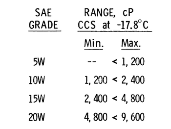

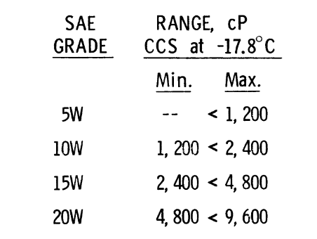

Аргентум я не знаю что было в 1976г., и в маслах много что меняется. Сейчас есть SAEj300
4 минуты назад, CAHEKHH сказал:
 чисто по логике, что динамическую вязкость измеряют, т. Е. , возможность запуска при этой минусовой температуре.
Логика как у дважды автомобильного завода с его температурными табличками.
alexzhe в мануале нет данных по температурным ограничениям. Какой то особенности у этого двигателя то же нет. Ни у одного дилера нет масла 0w-30.
Только что, CAHEKHH сказал:
Это -
Внимание! SAE J300 1976.
Еще раз - SAE никогда не регламентировала температурных лимитов выбора вязкости. Это делает производитель.
И да - KV100 (в J300) тоже не означает, что масла служат только до 100C.
Параметры J300 органичивают класс, а не возможность использования ).
Температуры тестирования (текущие, которые начались с 1980х) с шагом в 5C градусов были введены для удобства сверки референса, а не как лимиты.
