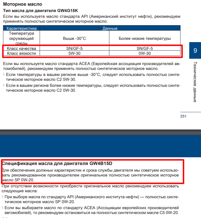

при всем уважении. давайте пройдемся по рекомендациям самых продаваемых новых моделей китайцев в России (по версии китайские-автомобили.рф).
1) Chery Tiggo 8 MAX Pro
2) Haval Jolion
3) Geely Coolray
4) Geely Emgrand
5) Haval F7X
6) Chery Tigo 4 Pro
7) OMODA C5
Да, 5W-40 рекомендуются, правда намного реже 0W-20, 5W-30. Почему и задал вам на конференции год назад вопрос "Почему 5W-40?".
Точно так же в мануалах для японцев 90х-2000х годов встречались вязкости 5W-50 и 20W-60. Будем делать Lukoil Genesis Armortech JP 20W-60? (без альтернатив в виде JP 0W-20 5W-30).

Я вижу только одно разумное объяснение в пользу 5W-40 для китайских автомобилей. Маркетологи побоялись, что потребитель будет боятся вязкостей 0W-20, 5W-30 и не будет их покупать... :)
