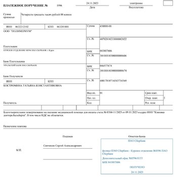

2 часа назад, Polymerium сказал:
Всё, дело сделано:hi:
Уот так вот, со старта акции, до перечисления средств, и дня не прошло:ok: Еще раз всем спасибо.
Всю комиссию маркетплейсов, доставки итп, взяли на себя.
Папа Маши думаю отпишется тут, как всё придёт.
Огромный респект вам за проведенную акцию.
