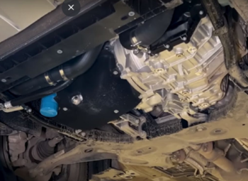

7 минут назад, S_Andrey сказал:
Если будет машина на подъёмнике, сможете посмотреть есть подобный "тюнинг" на машине?
Да, там на карьере есть это нечто.
Видимо, стоит это снять. И сетку из бампера вынуть.
7 минут назад, Diehard сказал:
Действительно есть? Очень странно потому что поддон картера  выполнен из алюминия, т.е. лучше рассеивает тепло, а вот интересно зачем это замечательное свойство алюминия нужно было в термошубу заматывать..... ?

39 минут назад, torcon сказал:
Кстати а какой двигатель то у него? Маркировка? Чья то копия или самостоятельное?
судя по всему SQRF4J20C/F4J20C от Cherry (+ австрийская AVL), типо "самостоятельный" двигатель, но имеющий очень далёкие корни AVL-Ford
И да, на этих движках зачем-то шубу делают (фото из интернета)...
Изменено пользователем ap0stol
